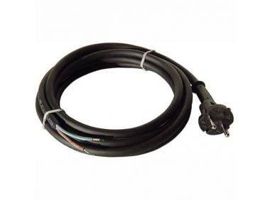

Dus, de oude aansluitleiding vervangen door deze:
The headhunter
Een losse rubbercontactstop aan een snoer is ook gewoon een toegestane combinatie.
Het mag alleen geen randaarde hebben.
Falderalf
Dan kom je dus uit op deze steker
Vijlen, aanpassen oid mag niet, dus geen optie.
Of je komt uit op deze:
Maar die is alleen geschikt voor prikkabel.
Gewoon een standaard apparatensnoer met aangegoten steker gebruiken.
