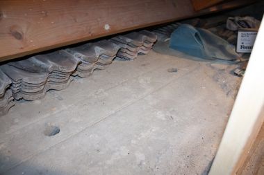

In mijn '77 eengezinswoning zit op zolder een stukje vloer, dat nog niet is afgewerkt met cementdek. Dit wil ik alsnog gaan doen om hier een bergruimte te gaan maken (tot net voor de dakpannen, dat schot ik nog af).
Er zitten gaten in de vloer, die met elkaar verbonden lijken te zijn. Wat is dit? Voor elektra bedoeld of andere reden?
En kan ik dit gewoon vol storten ?
Rola
Het lijkt op een pasplaat van een kanaalplaatvloer. In deze gaten past de hijsvoorziening. Een prop glas- of steenwol erin en de afwerkvloer kan er overheen.
