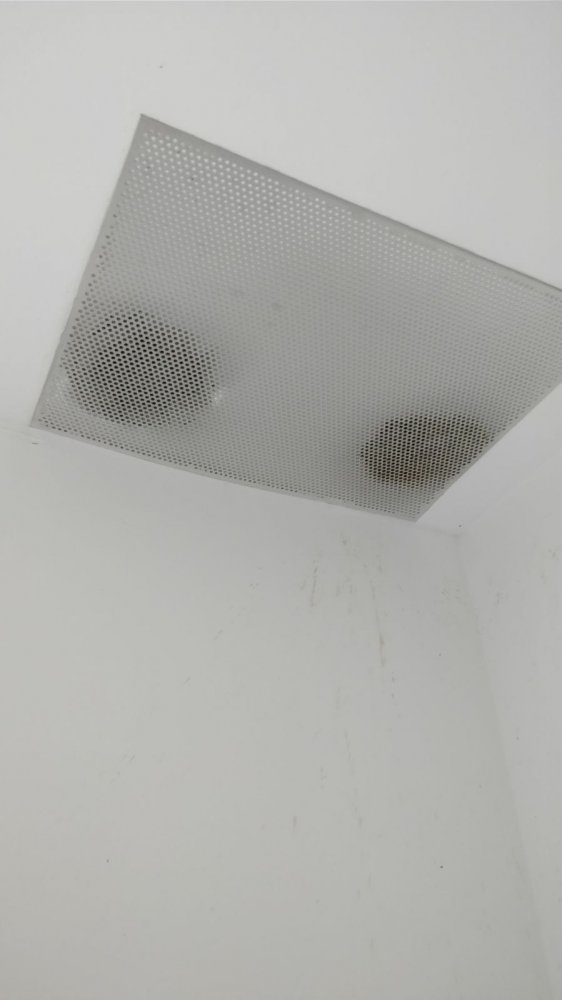

Gaten dicht maken
Wil die gaten dicht maken hoe het beste te handelen ?
Het plafond is beton en gespachteld op het dak licht dak leer op.
Kan ik simpel gezegt de pijpen van boven af dichten

Maar waarom, wil je die ventilatie gaten dicht maken.
Dat zou zo maar eens voor vocht problemen kunnen zorgen.
Dank zover voor de antwoorden,er is een afvoer in de zijgevel gekomen waar de afzuigkap nu op zit ,vind die gaten in het plafond echt lelijk vandaar de vraag dichtmaken?😉
Ik zie twee gaten, eentje kan er in elk geval dicht, de andere hangt er van af of er voldoende ventilatie overblijft als ook dat gat dichtgemaakt wordt.
Van welk materiaal is het plafond ?

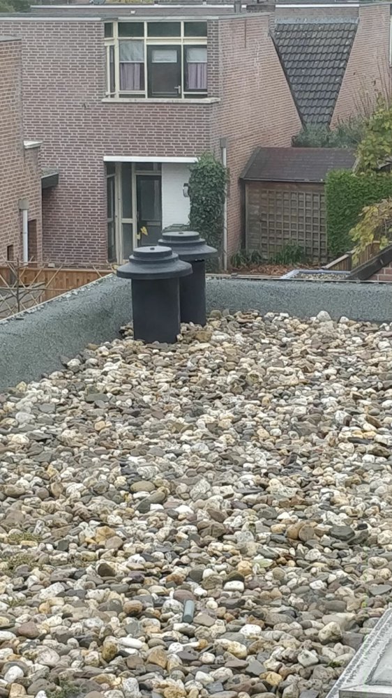

Aan de bovenzijde: Pijpje en plakplaat verwijderen, plaatje zink oid, isolatie herstellen (indien aanwezig) en het geheel voorzien van een laag dakbedekking.
Aan de onderzijde: gat dichtstoppen met glas of steenwol en dan een rond stuk gasbeton in de buis lijmen met bijv pur. Dit verdiept aanbrengen zodat het stucwerk er overheen kan.
Ok dank voor de uitleg maar is het ook mogelijk om de pijpen af te doppen zeg maar zodat ik niks op het dak verder hoeft te doen?
Die buizen zijn zeer waarschijnlijk van p.e. dat kun je niet lijmen. Een prop kranten in de buis stoppen vanaf de onderzijde?
Prop aan de onderkant of een deksel zoeken wat er klem in kan en er dan vanaf de bovenkant vullen met pur.
Maar hoe dan ook zal je het binnen toch netjes af moeten zien te werken.
Spachtelwerk kun je nabootsen door de verse afwerklaag te bewerken met een grove spons en daarmee bultjes en deukjes te maken tot het ongeveer overeen komt met de omgeving.
Is het resultaat niet naar je zin dan weer gladstrijken en opnieuw beginnen.
Is het naar je zin dan laten drogen en daarna schilderen.
