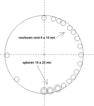

nu is de vraag hoe maak ik een gat van 150 mm doosnede zo netjes mogelijk en hoe te werk te gaan.
gezien dit toch nogal een afmeting is zal ik dit denkelijk niet zelf kunnen.
of zijn jullie anders van mening?
Als het gaat om een gat in metselwerk is dat goed zelf te doen.
Door eerst kleine gaatje en daarna opboren, rest weghakken steen beitel.
Bedankt voor de duidelijke tekening.
maar ik moet door een dubbele muur naar buiten.
dus muur - spauw - buitenmuur.
aan de binnenmuur waar de keuken komt is het balngrijk dat daar het goed precies goed zit en niet 10 cm naar links of zo.
als ik op deze manier de binnen muur aanpak hoe doe ik dan de buiten muur?
Op dezelfde manier? In het midden van het grote gat naar buiten boren en dar een cirkel trekken.

dus in het midden een gat boren en van daar uit een cirkel trekken en dan boren zo als techno tim aangeeft in zijn tekening.
Juist!
En koop er een paar goede boren voor dat scheelt een hoop werk en ergernis.

Heb het idee van tecno-tim gehanteerd en werkte goed. :D
waarvoor mijn dank.
okee je moet her en der wat kapwerk verrichten maar ging op zich prima hoor.
