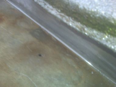

De afvoer van de dakkapel gaat op een plaats de goot in. Op dat plekje is een gat onstaan in de dakgoot.
Nu vertelde de loodgieter me dat dit kwam omdat er bitumen op het platte dak daarboven lag zonder lijbeslag. Het vertelde dat het regenwater wat dan afgevoerd wordt zuurder is (in het begin) en de functie van het lijbeslag is om er juist een basis van te maken. Anders krijg je een gat in je dakgoot.

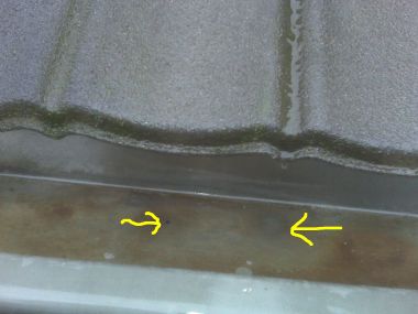

Bij het linker pijltje zit het gat. Bij het rechter pijltje zit een deuk in dakgoor (door het water).
Of komt het gewoon vanwege het druppelen in de goot. Ik weet dat druppels zelfs gaten maken in de hardste steen soorten. De dakgoor zit er nu 5 jaar op.

Het verhaal van de loodgieter klopt.
Het lijkt me sterk dat die deuk door het water komt.
Een gootbodem is altijd hobbelig en ik dacht dat dit kwam door rek en krimp van de goot beweging door wind enz.

Dat een goot altijd hobbelig is klopt niet, dat gebeurt alleen wanneer er te dun zink is gebruikt en de goot lang is en er geen broekstuk geplaatst is.
Als er minimaal zink 14 is gebruikt met voldoende uitzet mogelijkheden zal het zink niet bobbelen.

Het gat was te groot om dicht te solderen. Sterker nog, ik heb het iets vergroot door onvoorzichtig te solderen. Dus ik heb er een lapje bitumen over geplakt.

Zink even goed schoonmaken, beetje vloeimiddel erop en er een plaatje zink overheen zetten is mijn inziens beter.

Dat klopt helemaal.
Die moderne bitumen dakbanen kunnen prima tegen de zon.
Maar op het oppervlak van deze kale dakbedekking ontstaat onder invloed van dat licht een zuur medium.
Dat loopt met het regenwater van het dak en tast je goot aan.
