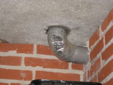

Ik heb een gat in de regenpijp die via het dak door mijn schuur naar
buiten gaat. Het is flink groot. Maar is dit nog te repareren ?
Las iets over een mof of met speciale pvc tape van Bison.
Iemand tips ?
Droid
Beste is om de bocht te vervangen... is een van beiden zijden beweegbaar of zit het muurvast in de muur/beton?
Tape vind ik de meest slechte oplossing... dat houdt geen jaren stand, beste is en blijft vervangen.
Driel24
Ik kan er zo slecht bij.
EN er zit bijna geen "vlees" meer aan de bovenkant.
Beide uiteinden zitten muurvast in het beton :(

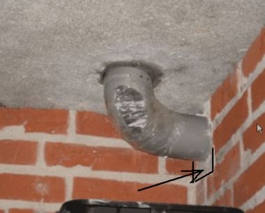

Ben niet zo van kitten maar van goed maken.
dit stuk onder weg kappen zodat je speling hebt.
op deze manier is hij ook geplaatst.
Je moet de andere bocht aan mof zijde in korten en je neemt een bocht het lijkt 80mm 90 graden verjongd spie
als je bocht weer geplaatst hebt dan dat stuk weer dicht maken zodat bocht niet kan zakken.
Succes
