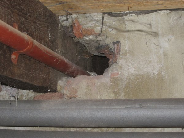

Hallo, ik wil een gat in een tussenmuur met de buren in de kruipruimte dichtmaken, afmeting ong. 12cm x 8 cm (zie afbeelding).
Er loopt een leiding door, ik denk van koper, weet ik niet zeker. Dichting moet muis- en ratbestendig zijn (is belangrijke reden om dit te doen).
Mijn oplossing: gat opvullen met staalwol en dan purschuim er op spuiten.
Goed idee? Is dit schadelijk voor de leiding?
Wel rvs staalwol gebruiken anders is het zo weg.
als je metselt doe dan eerst iets om de pijp zodat deze nog een beetje kan bewegen.

Wat ze verkopen als RVS staalwol is vaak bedoeld om RVS mee te schuren. Het staalwol is niet perse roestvast.
Ik verwacht dat je bij een ijzerwarenhandel een goede kans maakt.
Ik zou het zelf dichtmetselen.
Mijn eerste gedachte was om pur te gebruiken. In de reacties zie ik metselspecie, maar dan moet ik wel iets om de pijp heen doen ivm speling.
Toch maar purschuim gebruiken? Dan hoeft er m.i. niets om de pijp heen gedaan worden en is ook effectief (in combinatie met staalwol)?
En stukje plastic folie om de buis is al voldoende. Het gaat om werking in de lengterichting.

W.b. pur: doorvreten muizen voorkom je door het te combineren met staalwol o.i.d.
En omdat purschuim enigszins elastisch is zal het meebewegen met de buis.

Maar ik zie niemand iets over mijn idee voor gebruik purschuim zeggen. Is toch geschikt hiervoor?
Die schuim is nog al favoriet bij je of niet?
Ik heb ook meerdere reacties voorbij zien komen over specie. Specie met wat stukjes steen en het zit dicht, zal niet veel duurder of goedkoper zijn dan pur, maar het is dan wel gelijk af. Voor de zekerheid wat plastic tussen de buis en de specie.
