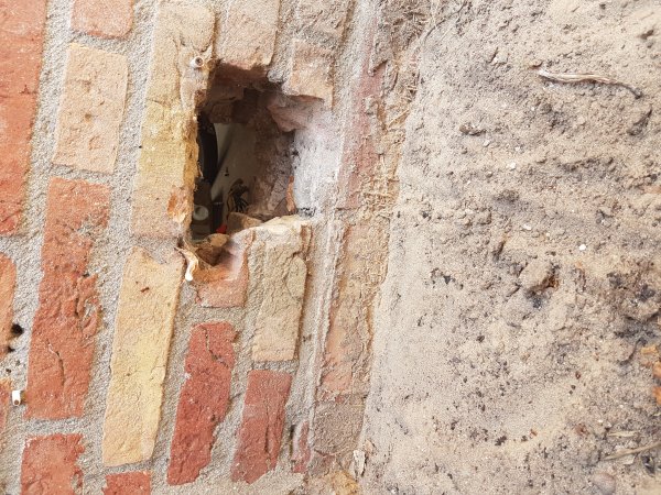

Gat in muur dichten
Meneer95
Ik heb onderin de muur van de garage zo'n gat. De vorige bewoners hadden er een afvoerbuis voor de wasmachine doorheen gelegd oid. Hoe kan ik dit gat het beste dichten?
Boertje125
Het mooiste is uittanden en nieuwe stenen er in zetten
Hoe is de opbouw van de muur en wat zit er aan de andere kant?
Meneer95
Het is een Garage muur. Straks komt er een verhoogde plantenbak tegenaan. Met de grond tegen het gat. Zat zelf te denken om het dicht te smeren met iets. Maar geen idee nog wat.
Wel leuk gemetseld, die verticale stenen.
Halfsteens of spouwmuur?
Grond tegen het gat geeft risico op vochtdoorslag. Beter de bak los houden van de muur of als alternatief er bitumen tegenaan branden.
De repatatie van het gat is in principe al verteld ;)
