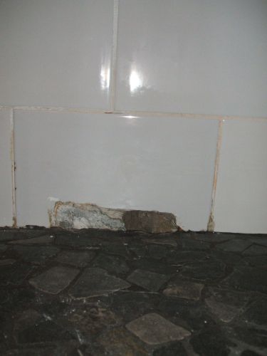

Ik heb een gat in mijn badkamermuur dat ik graag op wil vullen. Het is de plek waar de leiding van de wastafel richting de easydrain uit de muur komt. Welk materiaal kan ik hiervoor gebruiken zodat ik zeker weet dat het waterdicht is?
Het gat is ongeveer 10cm en varieert qua diepte (1-7cm). Het liefst een kant en klaar product gezien de kleine benodigde hoeveelheid.

Afvoerleiding, mag ik aannemen ? Gaat het hier om een betegelde muur ?
Misschien een fotootje voor de juiste insteek ?
Olafsky

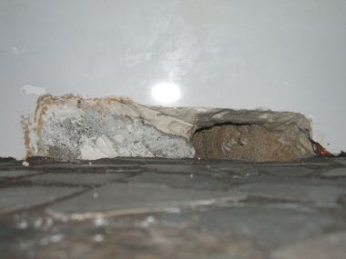

Is inderdaad achter een tegel. Hierbij twee foto's.
Achter het grijzig beton wat je ziet zit de pvc afvoerleiding. Voorheen is dit gat opgevuld met gips, maar dit gaf lekkage bij de buren.

De tegel vervangen is geen optie?
Daarna afkitten.

Lijkt me ook. Bovendien ziet de tegel er uit alsof het al niet een originele is.

Nee, denk ik niet. Mocht ik dat doen zal ik toch spul moeten hebben om het gat achter de tegel op te vullen. Idealiter zou ik het willen vullen zonder de tegel eraf te halen.
Is het een idee om het met specie te vullen en af te smeren met waterdichte voeg? Dan zou het misschien ook wit kunnen.

Als u een nieuwe tegel erover plakt mag dat gaatje best blijven zitten.
Goed dichtstrijken en gladstrijken met zandcement 1 op 4, laten drogen, met autoplamuur glad plamuren, goed schuren en schilderen met hoogglansverf of met remaille.

Als je er per ongeluk een keer tegenaan schopt heb je kans dat de tegel breekt. Ik zou het opvullen met tegellijm en vervolgens een nieuwe tegel ervoor plakken. Is denk ik de kortste weg.
