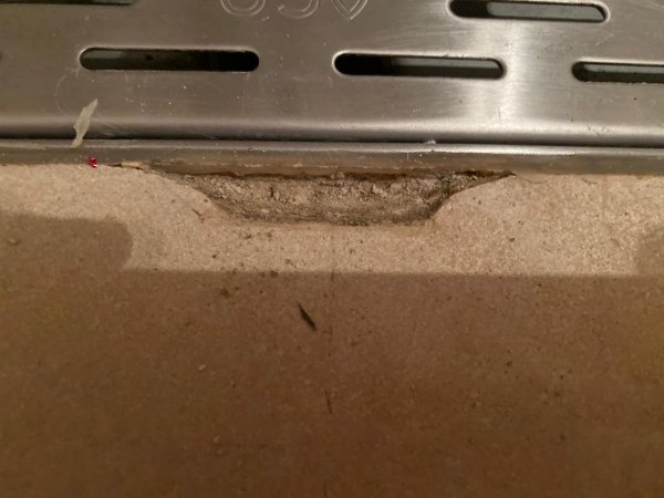

Heeft er iemand een tip om dit gat te repareren?
Helaas heb ik niet dezelfde tegels over en het liefst zou ik het gat willen dicht meren al ben ik wel bang voor lekkage
Kun je beter doen wat kluszot zegt. Cement is niet waterdicht namelijk. Zuigt zich vol met vocht een gaat uiteindelijk onder de tegel kruipen. Maar kitten is ook maar een tijdelijke oplossing.
Zie ik dat de drain is afgekit? Dan oude kit rondom verwijderen. Het dicht voegen met waterdicht voegsel een klein voegje langs de drain houden die je later weer in ze geheel afkit.
Zou je b.v. ook voegmiddel in de juiste kleur er in kunnen smeren en daarna een nieuwe kitrand er rondomheen zetten?
Dat lijkt mij mooier als een dikke laag kit.
Vraag me eigenlijk ook af hoe dat stuk uit de tegels is gekomen.
Zo te zien is dat al langer zo.
Dus bij elke douchebeurt komt er vocht in en onder de vloer.
Bedankt voor jullie reacties,
ik neem het mee in mijn beslissing en ga kijken of ik het kan dicht kitten.
@ Kuszot dat gat zit er sinds deze week een deel van de kraan viel op de vloer, het zou kunnen zijn dat er al een haarscheurtje in de tegel zat.
