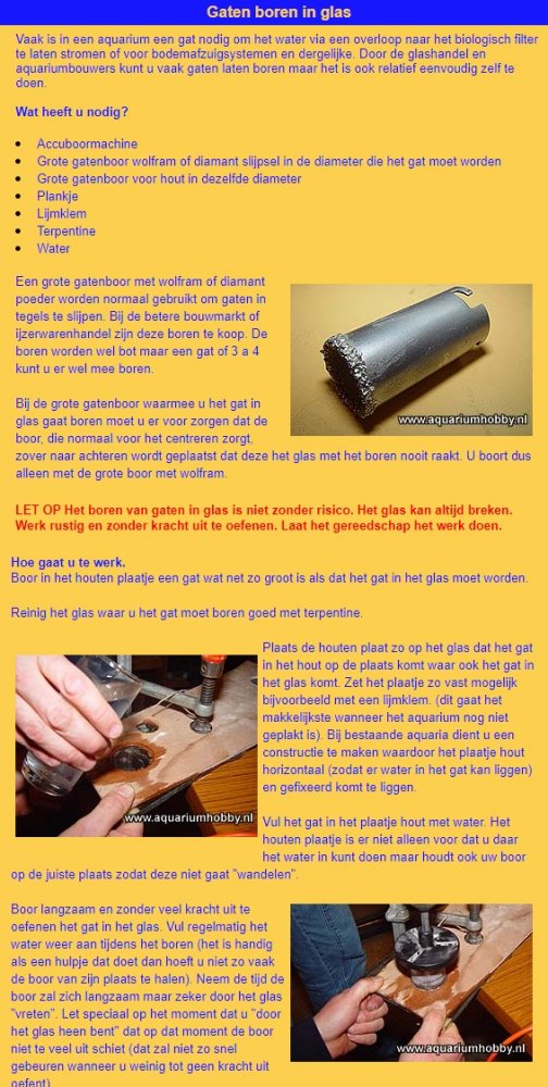

Boertje125
Roberke
Bedankt Boertje.
Dit is een mooi geschenk hoor! :D
