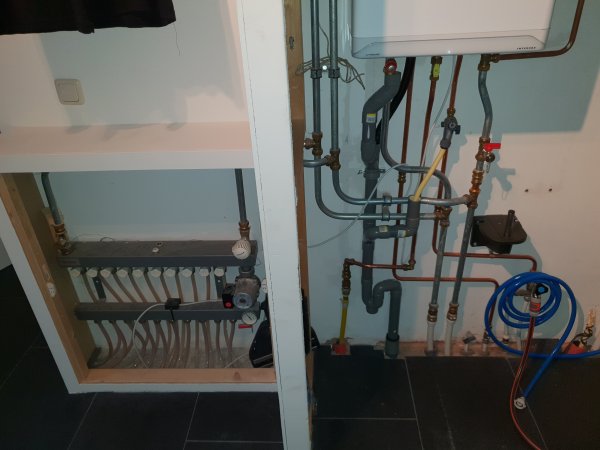

Beste lezers,
Afgelopen winter een nieuwe woning betrokken met vloerverwarming beneden en in de badkamer boven. In de overige kamers boven radiatoren. Het betreft een 2 onder 1 kap woning uit 78 met vloer/dak/spouw isolatie uit die tijd en overal dubbelglas en deels HR++ gas. We wonen er met zijn 2'en.
De vorige bewoonster had een gasverbruik van 2400m3 en had een ketel van 14 jaar oud met boiler. Afgelopen zomer hebben we om de ouderdom en hoge gasverbruik een nieuwe ketel laten plaatsen, een Intergas Xtreme 36.
Echter ondanks het mooie weer van de afgelopen weken loopt de prognose van het gasverbruik op in de app van greenchoice ipv af.
NU heb ik hier en daar wel wat info gevonden over Intergas ketels icm vloerverwarming, maar wil graag wat extra info inwinnen om na te gaan wat de mogelijkheden zijn om het gasverbruik juist wel om laag te krijgen.
Wellicht belangrijke info:
Ketel: Intergas Xtreme 36
Thermostaat: Honeywell round wireless T87RF2025
Intergas retourbuis met keerklep 665007
Ingestelde temperatuur: 20.5
Vloerverwarmingverdeler: Therminon
Pomp: Wilo RS 25-5-3 P - Stand 2
Thermostaatknop: staat ingesteld op 6
Instellingen cv-ketel: Fabrieksinstellingen
Radiatoren boven staan uit (volledig dicht gedraaid)
Voor mijn gevoel slaat de ketel heel vaak kort aan. (Kan geen frequentie noemen.)
Wie o wie ziet kansen tot verbetering?
Als er meer info gewenst is hoor ik dit uiteraard graag.
Ter ondersteuning 2 foto's van de installatie:

Vermoedelijk gaat de ketel in regelstop doordat de thermostaatknop op de vv dichtgaat.
Door deze stop koelt het water af en warmt de woning slecht op.
Er moet een bypass geplaatst worden om circulatie te waarborgen.
Dat zal de ketel een stuk rustiger maken.

Zit de verdeler trouwens links onder de ketel? In dat geval vermoed ik dat aanvoer en retour van de verdeler verwisseld zijn, of de leidingen moeten nog ergens kruisen?
Kun je een foto van het geheel maken?

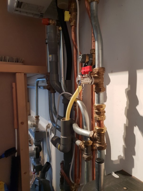

Hierbij 2 foto's van de installatie:
Verwarming Sp.
Aha. De leidingen kruisen inderdaad boven de verdeler. Niks gezegd :D
Ik zou wel, zoals genoemd, een bypass plaatsen. De stroming over de ketel is nu niet gewaarborgd, als de vloerverdeler dicht gaat lopen. Dat geeft ook pendelgedrag.

Ketel vermogen is voor alleen de vloerverwarming veel te groot. 36 kW max en ca. 8,7 kW als minimaal vermogen en hoe staat de regeling van de ketel ingesteld voor wat betreft het vermogen vergroten na de start
De ketel krijgt bij minimaal vermogen al veel te snel een te grote temperatuur verhoging ook met de nieuw te plaatsen bijpas.
De ketel zal alleen maar gaan pendelen en daarmee komt de installatie nooit op temperatuur.
Mogelijk moet er een buffervat geplaatst worden om de installatie naar behoren te laten functioneren.

Zeker met die aan/uit thermostaat zou ik eerst de aanvoertemperatuur maar wat omlaag zetten. (bv 50 graden max) het vermorgen regelt hij zelf wel op basis van temperatuur.

Dan wordt je vloer minder warm en heb je dus minder afgifte.
6 zegt niet zoveel. Hij zou het water moeten mengen tot maximaal ca 45 graden wat de vloer in gaat.

Het minimale vermogen van de Intergas extreme 36 licht om en nabij de ca 6,4 - 9kW.
De hoeveelheid water die verpompt moet worden bij dat vermogen is afhankelijk van de pomp stand, en de weerstand in het systeem en de P instelling
De ketel heeft een opstart vermogen en voordat dat is terug geregeld naar het laagste vermogen is de ketel al uit gegaan vanwege de ingestelde temperatuur.
(de thermostaatkraan van de vloerunit moet de juiste temperatuur afregelen voor de vloer)
Dit soort verdeel systemen zijn niet voor lage aanvoer temperaturen gemaakt.
Door de ketel nog lager te zetten gaat de ketel mogelijk nog sneller uit?
De door u berekende vloerbelasting is bij alleen radiatoren leuk gerekend maar dat gaat bij vloerverwarming zo niet op.
Pomp op 2 van de verdeler met zoveel groepen?
Dan de diverse P instellingen van de ketel zijn heel belangrijk P35 en P36 maar ook P31 - P32 enz enz.
Dat zal zeker niet goed werken op standaard fabriek instellingen bij deze installatie.
De thermostaatkraan van de vloer heeft een beperkende factor voor de hoeveelheid water die bijgemengd kan worden. (kV waarde) daar gaat zomaar geen 1500 liter water door heen naar de vloer.
Het is een menginjectie systeem wat goed ingeregeld moet zijn om de maximale warmte uit de vloer te kunnen halen.
Vergeet dat u met een evohome wel ineens zuiniger gaat stoken dat zal net zo min lukken als de installatie niet eerst goed werkt.
