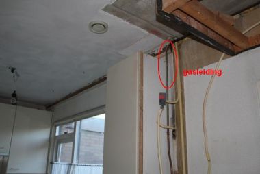

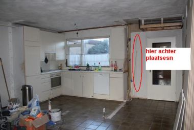

We hebben een gasleiding die niet handig geplaatst is omdat deze in zicht is en omdat we met de nieuwe keuken deze niet zullen kunnen verstoppen. Deze willen we dus via een andere weg laten lopen. Dit betkend dat de pijp aangepast zal moeten worden zodat hij achter een gipsplaat wand loopt. Ik was benieuwd of dat mag en zoniet, hoe kan ik dit anders aanpakken?
Huidige klusjesman durft het niet aan en gaf aan dat dit niet mag. Ik heb wat fotos toegevoegd om dit aan te duiden.

Zou niet weten waarom dat niet zou kogen.
Als je er maar voor zorgt dat er soldeer verbindingen worden gelegd. Op die plaatsen die niet meer bereikbaar zijn na de werkzaamheden.
Na de werkzaamheden ook de leiding controleren (laten) op gasdruk verlies.
