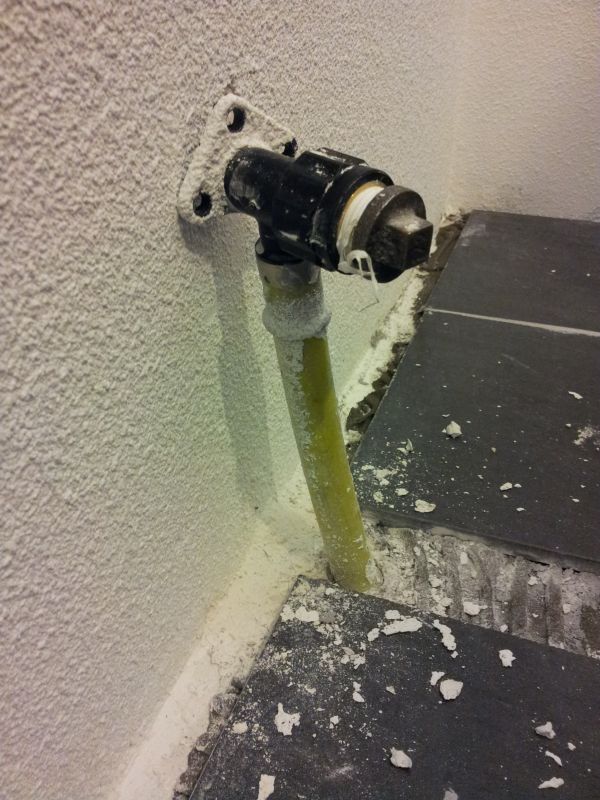

Momenteel zijn wij bezig met het installeren van de keuken. Nu zit er een gas leiding in de weg, tenminste, de koppeling aan het eind van de leiding steekt te ver uit om de ladekasten tegen de muur te zetten.
Er zijn 3 oplossingen (volgens mij):
De gasleiding buigen zodat de leiding + koppelstuk onder de laatste lade uitkomt. (zie foto voor type leiding. ik weet niet of deze te buigen is?
Een andere koppeling installeren, maar hier heb ik zelf geen ervaring mee, en dit zou ik dus zelf liever niet doen.
Een gat in de achterkant van de kast maken, en dan ook een uitsparing in de lade die op die hoogte zit.
Iets wat wij vreemd vinden, is dat het stuk gasleiding wat uit de grond komt te draaien is. in de dekvloer zit een soort plastic ring waar de leiding de grond in draait. En daar draait de leiding.
Het lijkt er niet op dat het een schroefdraad koppeling is omdat het draaien heel losjes gaat. (Als het wel een koppeling was, zit hij erg los en zou gas lekken volgens mij.) Iemand een idee wat dit wel kan zijn?

Ik vermoed dat de plastic "ring" een mantelpijp is.
Hoeveel ruimte komt u te kort in de diepte ?
Avdhulst
Een centimeter of 5 zoals het nu is, maar dan moet de gasleiding voor de kookplaat er nog op.
De gaskraan moet van buitenaf bereikbaar blijven en mag niet achter de oven zitten en ook niet achter de plint.
Achter de onderste lade mag wel, er zijn lange gasslangen te koop voor de aansluiting van de kookplaat.
Avdhulst
Ok, dan zorg ik dat die gaskraan achter een la komt. Die kunnen er simpel uit. Hoe zit het met dat die leiding kan draaien? Dat lijkt me niet normaal?
Mobel
Zoals reeds gezegd is , is het zeer waarschijnlijk dat de gasleiding in een mantelbuis is aangelegd , die "ring"waar je het over hebt is waarschijnlijk einde mantelbuis.
Avdhulst
Sorry overheen gelezen! Kan ik de gastleiding ongestraft draaien in die mantelbuis? Of eventueel terugduwen?
Mobel
Als het goed is ,komt die gasleiding ook bij de gasmeter uit de vloer en zitten er geen koppelingen en dergelijke tussen. dus zou dat ook geen probleem moeten zijn.
Avdhulst
Top! Bedankt voor de hulp
