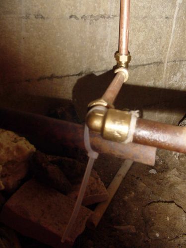

Ik heb een vraagje;
Op een bestaande gasleiding (staal) in de kruipruimte is een koperen leiding aangesloten dmv koppelingen.
Deze koperen leiding is vervolgens door de vloer naar boven gebracht en daar op de wand afgemonteerd en van een gaskraantje voorzien.
Dit is nieuw voor me. Kan dit op deze manier.
Ik ben maar een leek...............

Wat voor koppeling is toegepast?
Henk253
Ik denk een 2 of 3 deligekoppeling van ijzer naar koper

Officieel mag er geen koppeling zo onder de vloer zitten,de leiding moet in een 1 cm grotere diam mantel zitten.
Die aan beide zijde waar de leiding uit de vloer omhoog komt,daar moet de mantel ook uitkomen.
En het moet een gastec gekeurde koppeling zijn.

Hij is doorgezaagd en met een tyre rep vastgemaakt op het oude gedeelte
H@ns
Volgens mij mag dit officieel niet. In kruipruimtes mogen alleen soldeerverbindingen en inderdaad een volledig gesloten mantelbuis.
Die koppeling ijzer naar koper ziet er ook wat verdacht uit...

Die haakse overgang is een haakse VSH koppeling 1/2" naar 15 mm knel.
Kan ook 3/4" zijn maar ik denk het niet.
Maar waarom deze vraag? wie heeft het eigenlijk gemaakt omdat U aangeeft een leek te zijn en de leiding er duidelijk al in zit.

In veel oudere huizen is dit toegepast, naar mijn weten. Gefitte stalen pijp. Een overgang naar koper zal dan met een puntstuk worden gedaan. Die knelkoppeling lijk me in ieder geval niet echt goed.
Maar of het precies volgens de regels is weet ik helaas niet.

Koperen gasleidingen mogen toch wel met GIVEG-knelkoppelingen aangelegd worden?
Henk253
Ja hoor dat mag wel mits giveg gekeurd die knelkoppeling maar onder de vloer moet toch wel gesoldeerd worden.
Cvolieboy
In een bestaande installatie mag er zonder de gehele leiding van een mantelbuis te voorzien een aansluiting worden vervangen of vernieuwd.
Deze dient dan wel gasdicht van een vaste verbinding te worden gemaakt met een soldeer, las of fitwerkverbinding.
De leiding dient na de afronding van de werkzaamheden te worden afgeperst, en niet alleen te worden afgesopt.
Geen knelverbindingen onder de vloer en in afgesloten ruimten plaatsen.
Als de gasleiding geheel wordt vervangen dan dient deze wel aan de nieuwe voorschriften te voldoen en voorzien te worden van een mantelbuis

Het is aangelegd door een erkende loodgieter
Maar als gebruiker heb ik met deze situatie geen vrede.
Ik zal het daarom ook anders laten doen en wel van begin tot eind
Dus bij meterkast -kruipruimte in - en bij gasfornuis de kruipruimte uit.
