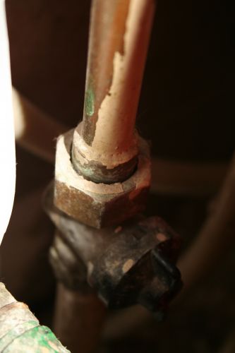

Zoals jullie kunnen zien aan mijn andere berichten ga ik binnenkort mijn ketel vervangen. In de voorbereiding zat ik even naar de gasleiding te kijken.
Ik wil graag ook nieuwe afsluiters plaatsen zodat alles weer helemaal nieuw is. Zo ook de gaskraan.
Alleen de leiding lijkt kleiner dan de gebruikelijke 22 mm, kan dit ?
Als ik de schuifmaat mag geloven 21,2 tot 21,5 mm.
Hoe is dit op te lossen met de huidige koppelingen ?
Of is het verstandiger om deze gaskraan te laten zitten ?
Hij werkt verder nog prima trouwens.
De 15mm leiding die de koppeling in gaat lijkt trouwens verdikt ofzo, is dit gebruikelijk ? De kraan zit met teflontape op de gasleiding bevestigd(schroefdraad).

Ik ben nog nooit die maat tegen gekomen,daarom denk dat het 22 mm is.
De 15mm zal met een puntstuk zitten,vandaar de verdikking.
Hij steekt maar zo'n 15cm uit de vloer, maar heeft over de hele lengte die diameter. Uit de ketel komt een 22mm leiding en die meet ook echt groter.
Wil me geen problemen op de hals halen omdat het een gasleiding betreft. Dan zou zo'n diameterverschil vervelende gevolgen kunnen hebben lijkt me zo.

Kan het niet zo zijn dat je een 1/2" dikwandige leiding hebt die daar uit de grond komt?
Die meet volgens mij eerder 21mm dan 22mm.
Het lijkt er wel sterk op, want volgens mij zit de gaskraan rechtstreeks op de leiding gedraaid, en dat kan op deze manier alleen maar met een dikwandige leiding, waarop schroefdraad getapt is.

Uhhh sja, mijn kennis gaat niet ver genoeg om te beoordelen of dit een 1/2" leiding is. Is er na het loskoppelen een duidelijk dikteverschil te zien ?
En stel dat het zo'n leiding is dan zit er zo te zien een schroefdraad op, zijn er nu nog steeds gaskranen die hier rechtstreeks op aangesloten kunnen worden ?
Dikteverschil is heel goed te zien, sterker nog:
als er draad op getapt is, dan is het gewoon een dikwandige stalen leiding.
Gaskranen zijn er zeker nog voor te krijgen.

Ik kwam deze tabel toevallig tegen op dit forum, een grote kans dat dit inderdaad een dikwandige buis betreft (21,3 mm dus)
(buiten x wandikte mm) "
Buis Din2440 Zwart Glad (13,5x2,35) 1/4
Buis Din2440 Zwart Glad (17,2x2,35) 3/8
Buis Din2440 Zwart Glad (21,3x2,65) 1/2
Buis Din2440 Zwart Glad (26,9x2,65) 3/4
Buis Din2440 Zwart Glad (33,7x3,25) 1
Buis Din2440 Zwart Glad (42,4x3,25) 1.1/4
Buis Din2440 Zwart Glad (48,3x3,25) 1.1/2
Buis Din2440 Zwart Glad (60,3x3,65) 2
Buis Din2440 Zwart Glad (76,1x3,65) 2.1/2
Buis Din2440 Zwart Glad (88,9x4,05) 3
Buis Din2440 Zwart Glad (114,3x4,50) 4
Schroefbus 1/2" x 15mm
Let er wel op dat je een schroefbus neemt met "lange" draad.
Deze is nl geschikt voor gas.
