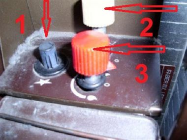

Beste allen,
In het bezit zijnde van een fijne Faber gaskachel, welke ik tot de zomer aan heb laten staan, maar nu natuurlijk weer aan zou moeten: kan iemand mij helpen wegwijs te worden in de draaiknoppen wereld van dit apparaat? Ik krijg hem simpel wel niet aan.
Het ziet er zo uit:
(Sorry voor al het stof!) :)
Mvrgr
Michel
Knop 3 naar het kleine vlammetje draaien.
Knop 3 geheel indrukken en ingedrukt houden, en dan met knop 1 de vlam ontsteken, door deze knop enkele keren in te drukken.
Als de waakvlam dan brand, moet je knop 3 nog ongeveer 120 seconden inhouden, en dan naar het grote vlammetje draaien.
Met knop 2 kun je de vlam instellen.
Als het ontsteken niet in 1 keer lukt, laat dan knop 3 los en wacht 1 a 2 minuten voordat je het weer probeert.
Want als je knop 3 ingedrukt blijft houden, blijft het gas stroomen, en dat zou dan wel eens een grote knal kunnen geven.
DexterXL
Hier dient toch een correctie gemaakt te worden :wink:
knop 3 is je sierbrander, dus van de kleine brander.
Knop 2 is diegene die je hebben moet, die drai je eerst op 0, dan op de
S van start, indrukken, en met de vonker (knop 1) aansteken, 30 sec.
wachten en dan door draaien naar 1 enz.....
