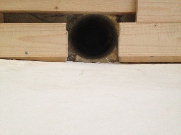

ik wil een gaskachel plaatsen en heb in het betonnen dak een opening voorzien.

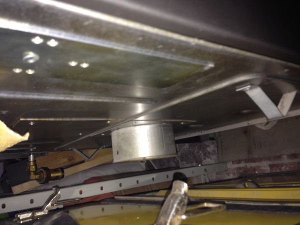

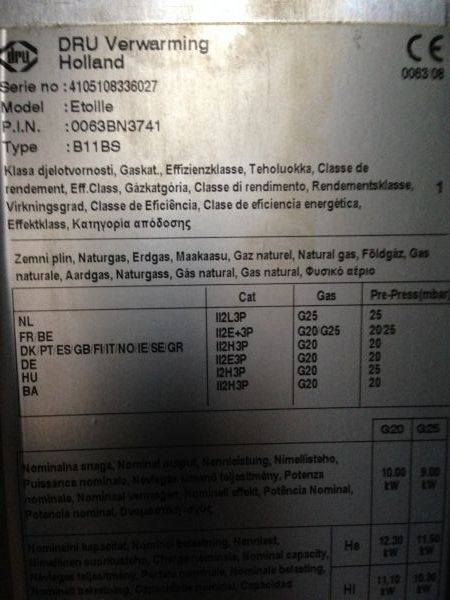

Foto van de rookgasaansluiting, en merk/type van de gaskachel, zullen helpen.
Je zult hoe dan ook een dakdoorvoer moeten maken. Als het gaat regenen moet het water niet je kachel in lopen.

ik zal zorgen voor wat meer foto's.
als je zegt dakdoorvoer,is dit een speciale buis ? sorry maar ken hier niets van :?
ik heb wel een buis met deksel die bovenaan op het dak word geplaatst ( zal dit waarschijnlijk zijn ) .
ik ga de juiste gegevens van kachel en foto zoeken , dan heb je al meer info.
