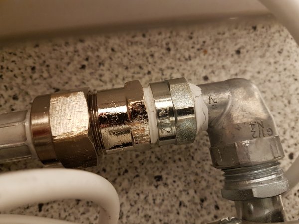

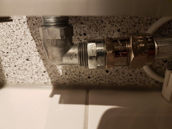

Aan de gaskookplaat zit een aansluiting dan een extra koppeling met ringetje behorend bij de kookplaat daarna een koppelstuk om het smaller te maken om daar de gasslang aan te verbinden. Alles zit erg vast en toch ruik ik gaslucht. Deze lijkt hier ergens uit te komen. Had er tape tussen gemoeten? Losdraaien is erg lastig zit erg vast. Met zeep kom ik niet verder zie geen belletjes.

Hier moet inderdaad tape tussen! (behalve de laatste wartel van de slang, die heeft een rubber)

De slang moet direct op het bochtje (knie) aangesloten worden, de maat van de knie moet 1/2"x M24 zijn.
De knie moet met tape op het gasfornuis gedraaid worden, op de aansluiting van de slang mag geen tape gebruikt worden.
De knie is goed, alles wat tussen knie en slang zit moet weggehaald worden, de koppeling van de slang wordt afgedicht met rubber, daar hoeft/mag niets tussen.

Dank voor de reacties. Jan. Alles weghalen ertussen in kan niet want dan is de aansluiting te smal. Koppelstuk op knie hoort bij het apparaat.
Helaas ik heb gezegd heb ik geen tape nodig. Speciaalzaak zei van niet...
Dit zit niet goed, koop een iets langere nieuwe slang dan past hij ook.
Die fittingen moeten er tussenuit want de koppeling van de slang past niet goed op de fitting, de slang moet op de knie aangesloten worden zoals ik al eerder schreef.
De aansluiting van de knie op het fornuis moet verpakt worden met tape, wat de leverancier ook zegt

De bestaande knie ken je laten zitten want die hoort bij het toestel.

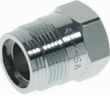

Maar van af uiteinde 1/2" ga je met een
M24 Aardgas koppeling verloop recht 1/2 inw x M24 (24 mm) uitw
deze verpak je met tape op de 1/2" aan sluiting.
Nu kan je de slang er op vast draaien zonder tape.
