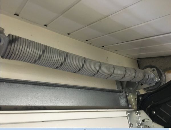

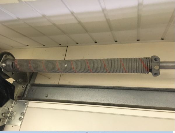

Mijn sectionale garagedeur sluit niet volledig, ik moet telkens de deur een beetje "helpen" om tot aan de grond te komen. Het betreft de laatste cm ongeveer.
Ik zou dit graag willen verhelpen en vroeg me af of dit iets met de veren te maken heeft ? Of zijn er andere oplossingen hiervoor ?
Ik heb al alles gesmeerd maar helaas heeft dit niet geholpen.
grtz

Probeer de veren wat te ontspannen.
Er staan een vast aantal slagen voor elke lengte.
Pas wel op, de veren stellen met de twee staven die erbij horen, er staat een hoop veerkracht op.
Doe dat met twee man, één draaid de bouten los terwijl de ander de veer vasthoud, en veranderd.
Op Youtube is ook wel een werkwijze te vinden, de kleurbaan moet aan bijde gelijk zijn, voor een gelijke spanning.
