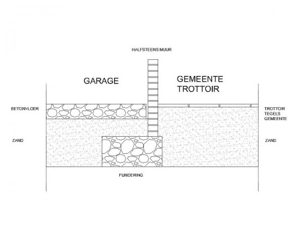

Ik heb nu onderstaande situatie
Nu het bestemmingsplan is gewijzigd mag ik een verdieping op mijn garage bouwen.
Ik heb toen der tijd zelf de garage gebouwd, en er ligt een fundering onder van bxh 60x30 met 2x betonijzer.
Heb er toen voor gekozen om de garage niet te isoleren, vandaar dat het een halfsteensmuurtje is geworden.
Nu er dus een verdieping op mag, ben ik van plan om er dus wel een binnenmuur neer te zetten.
Fundering is er sterk genoeg voor.
Zit er alleen mee hoe zorg ik dat het water wat in de spouw terecht komt, weg kan.
Aangezien normaal gesproken de buitenmuur op een soort DPC folie staat.
Zou ik dan nu de binnenmuur op een DPC moeten zetten, en de isolatie niet tegen de fundering aan.
