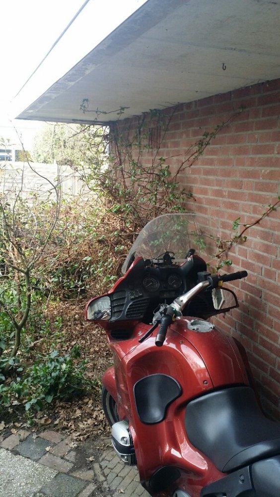

Ik zit er aan te denken om mijn garage te verbreden.
Zoals op onderstaande foto te zien is steekt het dak een goed stuk over en aangezien ik in de garage ruimte tekort heb...
De fundering van het huis ligt op zand, die van de garage ook maar dan zonder kruipruimte.
De muur is ongeisoleerd en enkelsteens.
Het dak lijkt van betonplaten gemaakt te zijn.
Mijn plan is;
grond afgraven
bekisten?
bewapening plaatsen
beton storten gelijk aan bestaande vloer
muur opmetselen (geen ervaring mee)
bestaande muur wegslopen
Vooral de laatste 2 baren me wat zorgen;
- ik heb geen ervaring met metselen (zit er aan te denken om de muur af te smeren met cementstuc zodat de (evt lelijke) muur niet te zien is :) .
- de breedte van de garage gaat van 2.90 naar 3.90. Hoe weet ik of de dakconstructie dit houdt..
Hopelijk kan iemand me wat tips geven :D
Alvast bedankt!
mvg Martijn
Lopen de balken van het dak door? Zijn deze dik genoeg om bij een grotere overspanning het dak nog te dragen?
Het dak moet er volledig af en nieuw gemaakt worden. Heb je daar rekening mee gehouden?
Ik heb zitten twijfelen, zijn het betonplaten of zijn er van die houtvezel platen tegenaan geniet/geschroefd?
Mede door de haak die er ingeschroefd is
Als de betonplaten in de breedte overspannen hoeft het dak er waarschijnlijk niet af als ze de nieuwe overspanning aankunnen. @Frank bedankt.
Als dat betonplaten zijn zit de wapening in het overstek boven.
Terwijl het juist onder moet zitten als je de wand verplaast.
kortom eerst op zoek na de tekeningen van het dat en e.a door een constructeur laten beoordelen
Zou men bij het storten van de plafondplaten echt in het ene deel het staal onderin en bij het andere deel bovenin hebben gedaan?
Het zal me niets verwonderen dat het gewoon houtvezelplaten zijn die op betonplaten lijken.
Als het goed is uitgevoerd, dan zit er tussen de steunpunten inderdaad onderwapening, en in het overstek bovenwapening (en daarnaast nog drukwapening en dwarswapening). Als je heel veel geluk hebt is de drukwapening over gedimensioneerd, en is deze gelijk aan de boven- resp. onderwapening. Kans is alleen groot dat dit niet op papier staat, maar wel zo is uitgevoerd door de betonfabriek. Omdat die paar kilo staal extra uiteindelijk goedkoper blijkt te zijn dan het uitrekenen van laslengtes etc.
de heren Vis en Sagel hebben hier hele mooie boeken over geschreven..
Dank voor alle reacties!
@ Walker; de balken lopen door. Hoe dik ze precies zijn is moeilijk te bepalen voor me..
@Ijkenhout; geen rekening mee gehouden, zou qua kosten het ook niet aantrekkelijker maken.
@gerrit B; het is geen houtvezel. Maar ik moet wel zeggen dat het materiaal een wat vezelige structuur heeft, niet glad als beton zeg maar. Het huis komt wel uit de tijd dat asbest nog populair was :roll:
@ Broertje125; tekening zal een aardige speurtocht worden.
Ik denk dat ik eens aanbel bij een buurman hier een stukje verderop, die heeft het namelijk al voor elkaar gekregen..
Als ik meer weet dan horen jullie het :D
