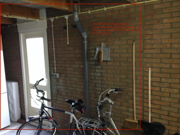

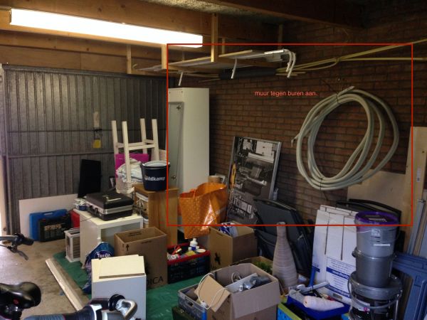

De garage zoals hij nu is (7,5 x 3,5m):
Zit eenzijdig aan ons huis vast. De andere zijde zit aan de garage van de buren geschakeld. Het stuk dat aan ons huis vast zit en het stuk dat aan de garage van de buren is geschakeld zal qua isolatie niet zo'n probleem opleveren verwacht ik. Ons huis bestaat uit geïsoleerde muren, en de andere lange zijde staat dus tegen de garagemuur van de buren aan. Is dus allemaal niet halfsteens, en dus niet een erg groot probleem qua isolatie. Althans, zo schat ik in.
Blijven er een aantal probleempunten over.

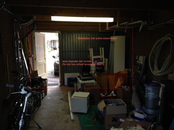

De ingang van de garage:
Bestaat uit een balkenstructuur met loopdeur en kanteldeur. Dit is een groot isolatielek. Die kanteldeur is een stuk metaal met een spleet daaromheen van heb ik jou daar..

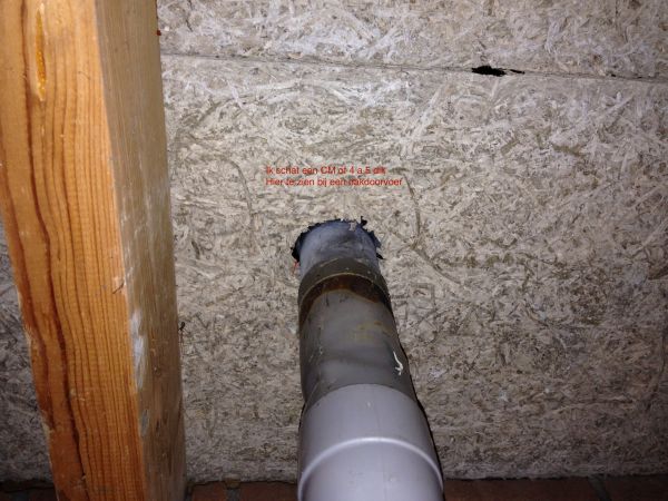

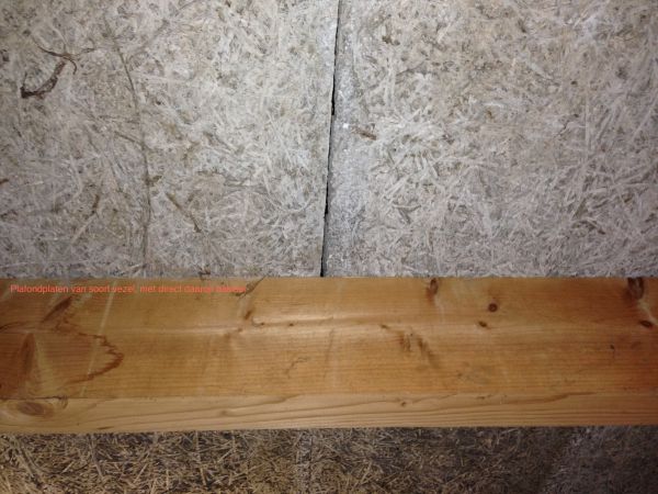

Het dak:
Bestaat uit een soort van rare vezelplaten, met voor zover ik kan zien direct daar op dakleer.

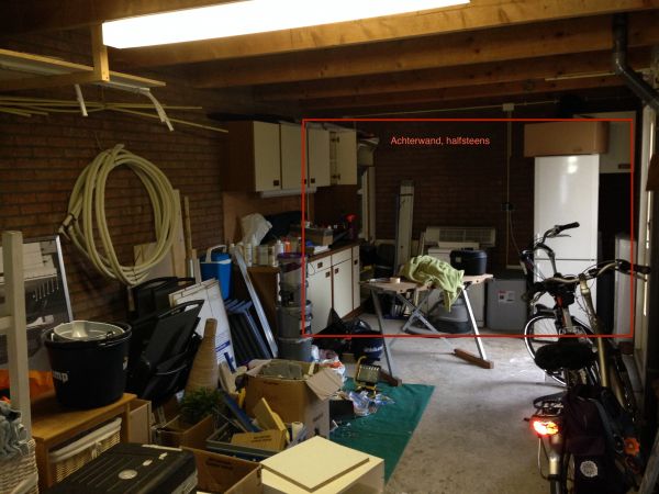

De achterwand en een deel van de rechter zijwand:
Bestaat uit halfsteens muurtjes, met her en der een stootvoeg open.

- Garagedeur isoleren, tochtdicht maken of geheel vervangen?

- Dak moet geïsoleerd worden. Hoe? Ik wil geen houtrot riskeren.

Oei, ik zie dat de tekst wat slecht te lezen is. Vooral bij foto6. Je ziet daar een halfsteens stuk van de rechterzijwand. Ook zie je de overgang van die muur naar de muur van het woonhuis.
