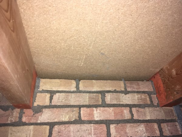

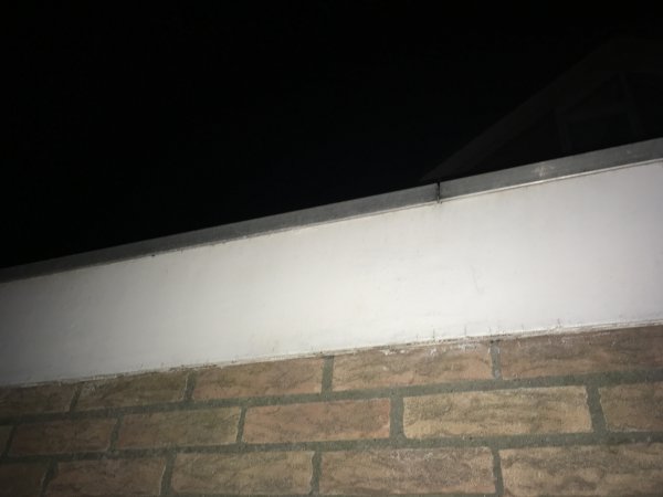

Weet je al hoe je de aansluiting met het dak gaat maken.
Maak eens een foto van de aansluiting muur dakbeschot aan de binnenzijde gemaakt. Hoe is de dakrand afgewerkt, boeideel of een daktrim.
Hierbij foto's van aansluitingen aan de binnen en buitenkant
Ik wil de bovenkant ook 1cm vrijhouden, dichtpurren en alu tape
Dak is trouwens nog niet geisoleerd maar als dit gebeurt dan waarschijnlijk van de bovenkant. Zit er ook nog over te twijfelen of ik er een zadeldak op zet voor wat extra opbergruimte.
Je ziet de aansluiting van de muur met het dak. Die spleet zou je kunnen gebruiken om via het boeideel te ventileren.
Ik zie een moderne baksteen. Die zal weinig vocht doorlaten. Dus isolatiemateriaal rechtstreeks tegen de muur zou goed moeten gaan.

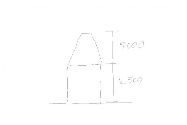

Wat betreft het dak vroeg ik me af wat er mogelijk is zonder vergunningsaanvraag. Ik las hier en daar tot 5meter maar kan je de dakconstructie dan ook zo maken? Dit geeft meer ruimte om rechtop te staan.
De totaalmaat is 5m, niet de kap :lol: Zie omgevingsloket voor een toets of het vergunningsvrij is. Als je er niet uitkomt, vraag dan de gemeente.
