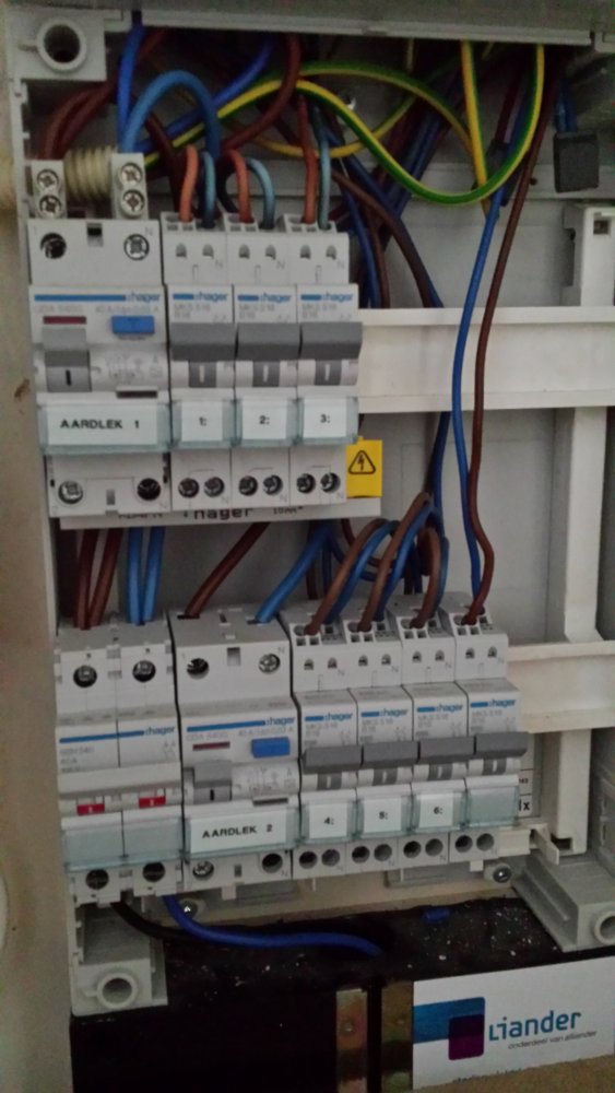

Gaat het lukken of nieuwe groepenkast
Hallo allemaal
De tijd nadert dat ik extra groepen ga plaatsen voor een nieuwe keuken
Maar ik sta in dubio .
Ik hen nog nodig
1 als
1 kookgroep
4 extra groepen.
Zoals ik het zie zal het net lukken.
Of heb ik een nieuwe groepenkast nodig.
Wie zou me advies kunnen geven?
Alvast bedankt.
Foto's is bestaande situatie en wat ik beschrijf moet erbij.
Als ik even snel tel heb je al in gebruik:
8 DIN breedte units beneden
5 DIN breedte units boven
de kast heeft 2x 12 units ruimte, dus heb je nog beschikbaar 4+7 = 11 units. Dat is ruim voldoende: een ALS is 2 units, een kookgroep is 2 units. Vier groepen zijn samen 4 units.
Maar ik denk dat je wel (misschien) een denkfoutje maakt: als je een kookgroep en 4 groepen aansluit mogen die niet samen op 1 ALS. Er moet of een tweede ALS bij, of een van de 4 extra groepen moet bij de bestaande "Aardlek1", of een of meerdere nieuwe groepen moet een alamat worden.
Maar ook daar is in principe ruimte genoeg voor. Alamats bestaan ook in een 1 unit DIN breedte.
Ik heb voor de kookgroep een extra als. Voor de andere 4 groepen moet ik dus ook een als nemen , dan doe ik dat ook. Mag ik van de bestaande als "aftakken" ? Bedankt voor de snelle uitleg , dan zit hierna mijn groepenkast ook vol
Gr
Als ik dit zou moeten maken...
Dan zou ik één van de 4 onderste groepen naar boven verplaatsen (vrije positie op de kam). Rechts bovenin een aardlekschakelaar en 4 nieuwe groepen plaatsen, bij voorkeur natuurlijk netjes op een kamrail, ik zou gewoon dezelfde componenten als er nu zitten bestellen: CDA540G, 4x MKS516, KB4FN kamrail?)
De kamrail onderin de kast dan vervangen voor één die een module langer is, de KB5FN, en daar een kookgroep plaatsen.
Heb je netjes 4 groepen achter iedere (3 stuks) aardlekschakelaar en onderin zelfs nog 3 modules over.
Waarom een groep van onder naar boven verplaatsen? Omdat je bovenin die kookgroep niet kwijt kunt, als je er ook 2 aardlekschakelaars en 8 groepen kwijt wilt. ;)

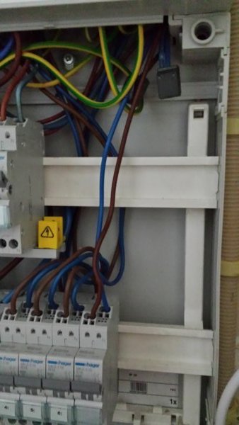

Maar ehm, even een vraag van mijn kant... Wat doen die aftakblokjes en die afgaande bedrading bovenop "Aardlek 1"? :?: Waar gaat die draad naar toe, de installatie in? Deze bedrading is niet afgezekerd en zit nu rechtstreeks achter de hoofdschakelaar! Dat lijkt me nou niet echt de bedoeling? :roll:
Vind het altijd een beetje mysterieus dat installateurs van zonnepanelen zo graag extra kastjes plaatsen, zelfs als er plaats genoeg is in de bestaande kast zoals bij jou... :?:
Maar nu je wilt gaan uitbreiden is dat voor jou alleen maar beter. Met die componenten in de kast kwam je 1 module ruimte te kort. ;)
In ieder geval wel een zekering en aardlekbeveiliging voor de zonnepanelen dus. Gelukkig maar!
Kom je er met de aanpassingen voor je keuken uit?
XanderH
DE keuken aanpassing moet gaan lukken , 1 ALS erbij met hierop de kookgroep.
Dan een ALS erbij met 4 groepen erbij.
Ik zal nog even zien hoe ik het beste kan gaan inbouwen in de kast ik zal jouw idee er ook bij pakken.
Enigste wat ik me afvraag , kan ik van de bestaande ALS de spanning "aftappen".
Misschien dat je me hierop antwoord wilt geven ??
Groet
Je kunt aftakken van "Aardlek 2", mits je draden met dezelfde doorsnede gebruikt. Daarvan mogen er twee onder een klem.
Als het flexibele draden zijn, dan kun je er het best een dubbele adereindhuls opkrimpen.
Je zou deze uitbreiding kunnen maken met slechts 1 extra ALS he? Je hebt straks inclusief de kookgroep maar 12 groepen, 3 aardlekschakelaars is dus op zich voldoende. Maar dat had ik in mijn eerste reactie al toegelicht.
Hager gebruikt in zijn kasten standaard VDS 6mm² met fabrieksmatig aangezette adereindhulzen, dit is een ander soort adereindhuls dan het soort wat je zelf kunt persen. Alleen als je 2 van deze identieke hulsen hebt, mag je er twee in dezelfde klem aansluiten (dus bijvoorbeeld als je een uitbreidingsset inclusief bedrading zou kopen). Als je dat niet hebt de bestaande adereindhuls verwijderen en een nieuwe dubbele adereindhuls gebruiken. Of aftakblokjes zoals men al boven Aardlek 1 gedaan heeft.

Hallo
Ik heb alles binnen gekregen en heb nu 2 x als
1 fornuis groep
5 groepen
Nu is de bedoeling de fornuisgroep achter 1 als te zetten.
Dan heb ik dan nog 1 als + 4 groepen.
Nu heb ik in de keuken 4 verbruikers die mijn inziens nog al wat trekken.
Vaatwasser , cooker , combimagnetron koel/vries combinatie.
Kan ik deze 4 gewoon op de 4 groepen aansluiten achter de als ?
Alvast bedankt voor reactie
Dat kan op zich wel echter zou het beter zijn, de groepen waar verlichting op zit, zo veel mogelijk over de beschikbare aardlekschakelaars te verdelen. Zodoende blijft verlichting gewaarborgd als één van de aardlekschakelaar uitvalt.
Hallo
Dan hier even het volgende resultaat.
Mag ik iedereen die mij advies heeft gegeven hartelijk bedanken.
Groet
