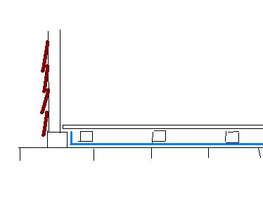

Ik heb een fundering liggen voor een berging die voor verschillende doeleinden gebruikt gaat worden.
Om vocht tegen te gaan wil ik over de gehele fundering (bestaat uit opsluitbanden en tegels) funderingsfolie plaatsen.
Daarop wordt dan de berging geplaatst en een houten vloer geplaatst.
Is dit een goede werkwijze of verzin ik nu wat wat onzin is.
Graag een advies van jullie en als het kan ook een advies hoe ik de houten vloer kan isoleren.
Bedankt alvast.

Folie op de tegels scheelt enorm veel vocht in je berging.
Funderings folie zegt mij niet veel een zware PE folie kan ook als het maar dampdicht en sterk genoeg is. Uiteraard in een vel geplaatst.
Ik zou eerst de berging plaatsen en dan de folie. Deze zet je rondom in de berging iets op zodoende kan je houten vloer nooit nat worden. Tussen de balkjes van de vloer zou je isolatie kunnen leggen. Ik vind dat een houtenvloer al een enorme comfort verbetering geeft.

Bedankt voor het antwoord.
Wat voor soort isolatie kan ik het beste onder de vloer plaatsen?

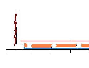

Ben je van plan de berging te gaan verwarmen.
Hekkj
De berging wordt geheel geïsoleerd en er komt inderdaad verwarming in. Alleen voor de vloer ben ik er niet uit wat voor isolatie ik moet gebruiken.
Op de houten vloer wil ik vinyl leggen als dat kan i.v.m. misschien vochtophoping tussen de houten vloer want vinyl is ook niet damp open.
Wgb
Als vinyl behoorlijk damdicht is maakt het allemaal niet zoveel uit.
De schuimen zijn iets in het voordeel. Met deze oppervlakte zal je nou niet heel erg veel uitsparen, denk ik.
Het wordt volgens mij meer hoeveel geld of hoe dik zou je kwijt willen voor een berging. :wink:
Hekkj
Ik denk dat ik het niet helemaal goed verwoord heb.
De bedoeling is dat ik tussen de houten vloer isolatie wil plaatsen en dan boven op de houten vloer vinyl.
De berging wordt gebruikt als vogelverblijf vandaar dat het geheel geïsoleerd gaat worden.
Mijn vraag was of ik gewoon bv vinyl kan leggen op de houten vloer.
vr.gr. Hans
Wgb
Dat dacht ik ook.
Zoals ik opmerkte als vinyl behoorlijk dampdicht is moet het geen probleem zijn. Ik heb van dit materiaal geen gegevens. Ik heb daarvoor bitumen van 3mm dik gebruikt.
Enig idee hoe dik de isolatie gaat kan worden. Nou we toch zo lekker bezig zijn dan weet je ook de gemiddelde temperatuur en luchtvochtigheid in een vogelverblijf. Vochtigheid is eigenlijk belangrijker.
