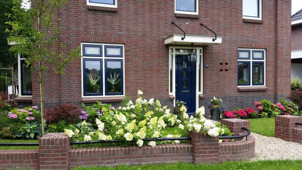

In onze voortuin komt een tuinmuurtje van ca. 5,5 meter met een stalen sierbuis tussen 3 kolommen. Zie foto. Onze muur gaat alleen niet de bocht om.

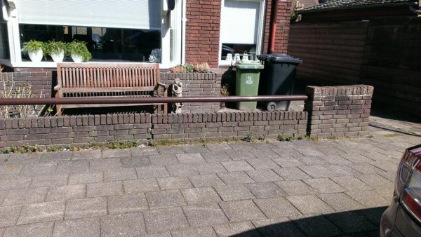

Ik wil het goed doen dus met een goede fundering. Dit om iets als hieronder te voorkomen.
Het muurtje wordt steens dik en de drie kolommen die ik maak worden ca. 30 cm dik en breed.
Wat is nu een goede fundering qua afmetingen? Zonder enige berekening kom ik gevoelsmatig op een strook van 40 cm breed en 30 cm dik. Daarin een wapeningsnetje. De fundering wilde ik dan laten beginnen op 40 cm diep zodat ik 10 cm onder het maaiveld eindig.
