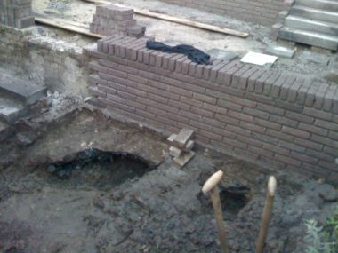

Foto a:
De geel/witte steen is de bestaande, hiervoor stond eerst zg. tufablokken. Afgelopen weekend heeft de metselaar het e.e.a. gemetseld; de mangaan gekleurde steen. Hij is bij het trappetje gestopt, mede omdat ik deze nog moest wegbreken.

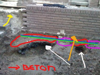

Vanavond na werk nog even de tuin in gedoken, wat blijkt, de laag waarop de metselaar is gaan metselen bestaat maar uit twee lagen(zie oranje pijl), daaronder is beton gestort. (op plaatje het beton met rood omcirkelt). Op zich niet zo'n probleem.
Wellicht zit er nog meer beton (paars gekleurd) alleen viel de schemer in, dus nog niet kunnen checken. Heb vervolgens onder het beton gegraven om te kijken dat de fundering nog verder doorloopt naar beneden, dit is voor zover ik nu kon zien niet het geval (zie witte pijl).
Zoveel verstand heb ik er niet van, maar het zou toch zo moeten zijn dat de bestaande muur (zie gele pijl) geheel tot het maaiveld doorloopt en daar op een fundering is gemetseld?
Morgen na het werk kijken of de bestaande muur doorloopt, mocht dit niet het geval zijn wat zijn er dan voor oplossingen?
Mijn bedoeling was nl., de laatste 45/50 cm (qua hoogte) bij de groen/blauwe lijn, "op te vullen" met drie vlonderpanken met spotjes.
