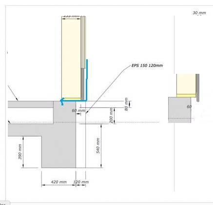

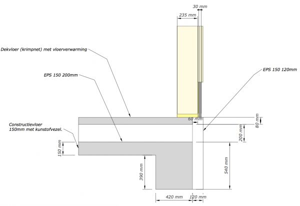

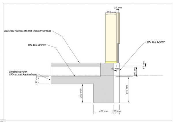

1) Wanneer kun je nu eigenlijk wel/niet een betonplaat met vorstrand storten? Van alles wat ik zie zegt men dat het bedoeld is voor lichte gebouwen, nu is de vraag, wat is licht? De insteek is om een houten recreatiewoning te bouwen op zandgrond, 60m2, met halve verdieping, geschatte gewicht is ongeveer 7000-8000 kg.
Door twijfel en wel de 'wil' om het kwalitatief goed neer te zetten heb ik een schets gemaakt waarin ik strokenfundering heb aangehouden. Kan iemand mij vertellen of ik op het goede spoor zit? (Uiteraard voor bouwen nog bouwkundige naar laten kijken maar wil het graag ook begrijpen!)
P.s. de twee stukken beton links hoort gewoon bij elkaar hoor, maar vanwege maatvoering even apart erop gezet.
