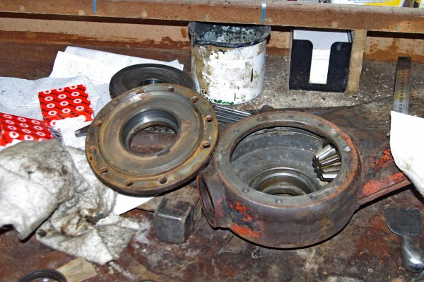

Ik ben met een freesstaart van een tuinbouwfrees bezig.
Die had olielekkage.
Het deksel wat links op de foto te zien is heeft een opstaande rand die klem past op het huis.
Naar mijn idee hoeft hier geen pakking tussen, maar wordt de afdichting door klemming gemaakt.
Klopt dit?
De Bob
Als er geerubber seal omheen zit, zou ik er een beetje vlak afdichtingen middel op de flensen doen van L......, of een papieren pakking knippen, en die dun insmeren met het zelfde middel.
Als hij begint te lekken, moet het weer uit elkaar, de olie wordt warm en kruipt overal door.
Henk E
Ik zou er wel wat tussen doen, zat er dan helemaal niets tussen?
De Haan
Specialist Planten en Tuinen
Er zat niets tussen, ik ga in de rand een dun rilletje vloeibare pakking leggen.
Is in mijn ogen dunner dan pakkingpapier
De Bob
Met zulke vertanding maakt een pakking papiertje (dikte van een A4 tje) niet veel uit, maar een vlakbafdichting van L.... werkt prima.
Ik gebruik het zelf geregeld.
