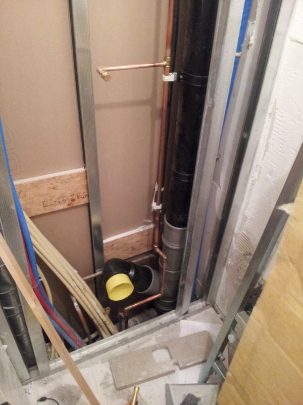

Beste klussers,
Ik ben bezig een hangend toilet te installeren. In eerste instantie wilde ik deze tegen de achterwand bevestigen en een ombouw maken. Toen ik het gips had verwijderd (om 'm met MDF steviger te maken) bleek er achter de wand een hoop ruimte beschikbaar te zijn.
Nu zou ik het nog mooier vinden om het frame 'in' de 'muur' te plaatsen en zo de stortbak helemaal weg te werken. Hiervoor is genoeg ruimte. Maar ik vraag me af of ik het stevig genoeg krijg.
Dit is de situatie:
Nu was mijn idee om
- De hele wand te verwijderen qua gips
- De middelste staander te verwijderen
- Het frame van het toilet eerst aan de vloer vast te maken
- Twee staanders aan weerszijde van het frame te zetten
- Frame aan de staanders vast maken
- MDF (18 mm?) tegen de staanders & frame te schroeven
Aangezien dit de eerste keer is dat ik zoiets doe vind ik het lastig inschatten of dit stevig genoeg is.
Wat denken jullie?
Daarnaast, moet ik inderdaad 18 mm dik MDF hebben? En moet dit watervast zijn? Ik lees hier verschillende berichten over op het forum.
Tenslotte, zouden jullie metalen staanders nemen of houten? Wat is steviger?
Bedankt!
Nanne

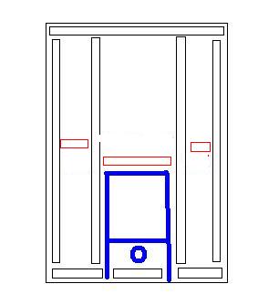

Puur gevoelsmatig zou ik toch wat dwarsbalkjes in het regelwerk toepassen, zie tekening.
Je moet je voorstellen dat het frame, als ome Henk van 130kg een grote boodschap aan het doen is, voorover wil kantelen. Dat moet je tegengaan.
Nu zal dat wel lukken, maar de tegeltjes moeten je ook niet om de oren gaan vliegen :mrgreen:
Beste is overigens een zware dwarsbalk achter het frame, waar het normaliter tegen de muur wordt gemonteerd.
Wow! Bedankt voor de mooie tekening! Dit is inderdaad het idee. Goed te horen dat dit moet werken.

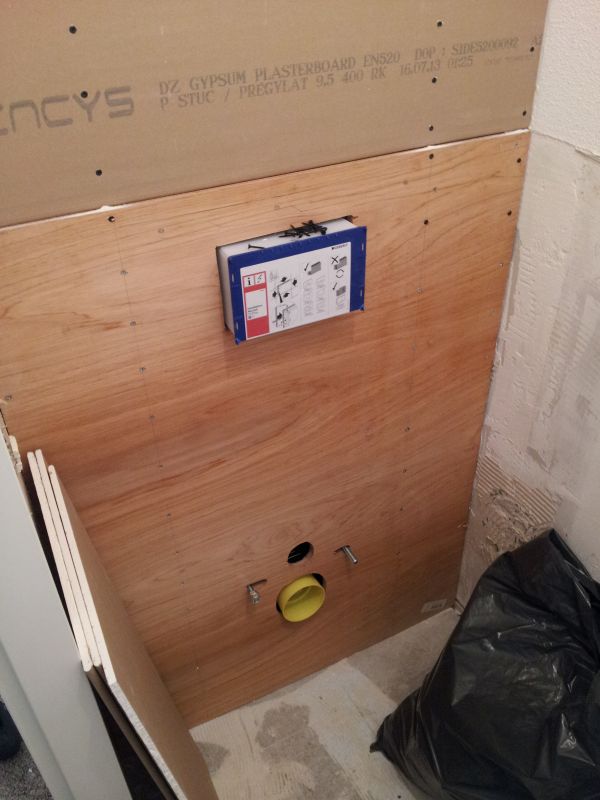

Heeft even geduurd, maar voor de archieven hier nog even het resultaat. Eerst leidingen verplaatst:

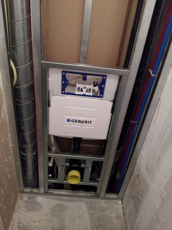

Uiteindelijk frame vast gezet aan de vloer en tussen twee metalen staanders met om de 10 centimeter frame vastgezet aan staanders
Daarna 18 mm multiplex ervoor. Omdat de twee staanders aan de zijkant aan de muur zit werd het hierdoor erg stevig. Ook plaat vast gezet in frame zelf

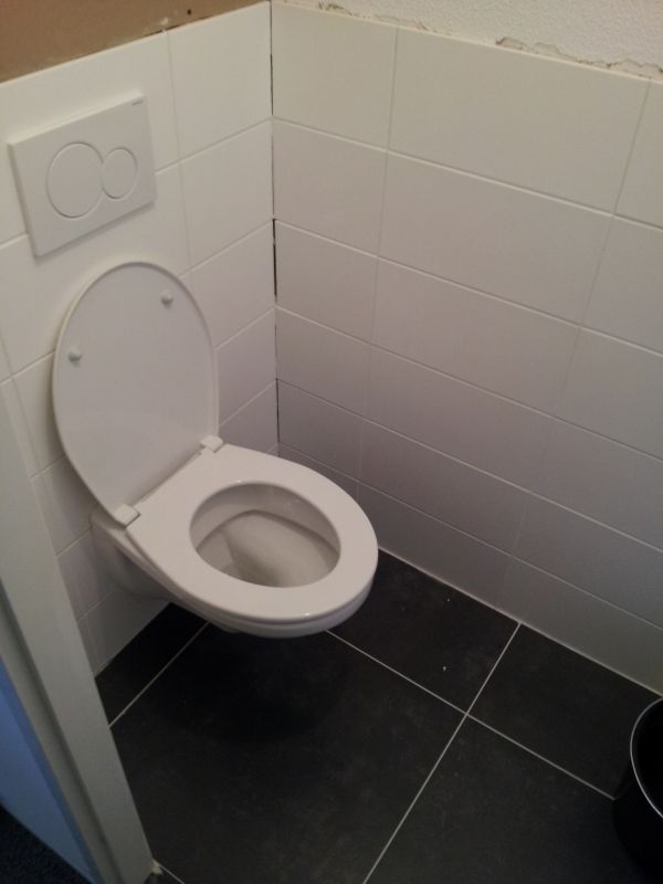

Tegelen en potje ophangen!
Bedankt voor de adviezen!

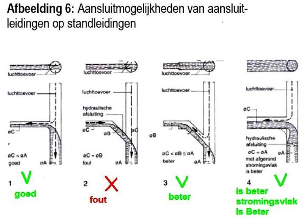

Het t stuk had uitgevoerd moeten worden als in 90 graden. Heb je de schuifsok ook gefixeerd? In de loopvan de tijd willen deze wel uitzakken. Uiteindelijk ligt dan de standleiding los.
Succes.
Net wat @Xr8 al zei er zit een verkeerde T_stuk in moet 90 graden zijn op een standleiding.
zie voorbeeld aan sluitingen standleiding.
