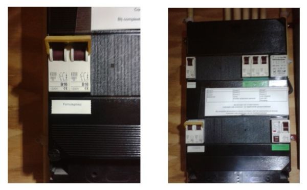

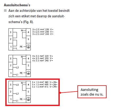

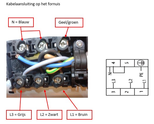

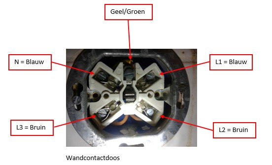

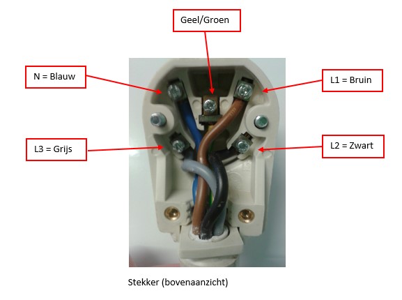

Wij hebben een 2e hands electrisch fornuis gekocht voor onze studerende dochter. Merk: ETNA 1507HWIT. 4 electrische kookplaten en een electrische oven.
Nadat de perilex stekker is aangesloten op het stopcontact, doen alleen de kookplaten het en de oven niet.
Hieronder een aantal fotos van de wandcontactdoos, stekker, aansluiting snoer op het fornuis, aansluitschema's uit de gebruiksaanwijzing en een foto van de groepen in de meterkast 2x 230V (B16).
Ik heb niet zo veel verstand van electra, maar wil graag weten of het mogelijk is om de oven ook te laten werken.
