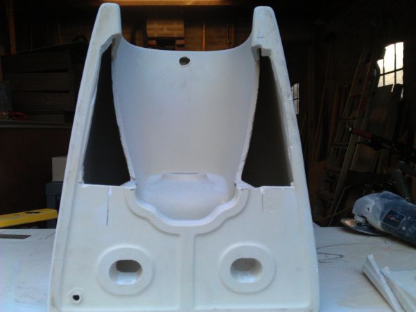

De uitdaging is om deze Keramag fontein iets meer ruimte te geven binnen in. Om de afvoer en het water aan te sluiten kom ik binnen in 3 cm. te kort. Nu is deze fontein "dubbelwandig" en lijkt het me mogelijk om de binnenkant weg te halen middels flex + diamantschijf.
Aan de buitenkant en voorkant zou je er dan niets van zien.
De vraag is of er iemand al ervaring mee heeft of dat er misschien betere alternatieven zijn (verplaatsen afvoer oid betekent complete muur kappen, niet direct een optie).
Ik lees graag.....
Waarom moet je om een afvoer 3cm te verplaatsen de hele muur open maken?
Plaats eens een foto van de wasbak met aangegeven wat er weg moet.
Vanmiddag even met sanitair specialist gesproken, hoeft geen probleem te zijn (mits een diamantschijf voor keramiek word gebruikt).
Zal wel een voor en na foto posten.
Je kijkt nu tegen de bijgewerkte achterkant aan.
Het weggezaagde deel geeft de ruimte om de afvoer en de hoekstopkraan goed aan te sluiten. (was vergeten om een foto te maken van voor het zagen helaas)
