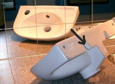

Ik ben bang dat dit niet een bijster slimme vraag is, maar jullie kennen me toch niet, dus daar komt-ie:
Ik heb op de bouwmarkt een wc fonteintje gekocht, maar de ophanging is "blind". Je ziet dus geen schroefkop of sierdoppen. Hoewel het niet een bijster stevige ophanging lijkt, heb ik dus geprobeerd om hem over twee schroeven aan de wand te hangen, maar hoe breed de schroefkoppen ook zijn, hij komt dus gewoon weer naar beneden zetten (boven op het badkleedje, dus hij is nog heel).
Hoe hoort dit ding bevestigd te worden? Want dit is kennelijk niet de bedoeling. Enne, er zat geen gebruiksaanwijzing of andere aanwijzing bij.

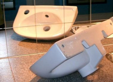

Hij komt aan een bestaande tegelwand. Hier is hij:
Maar Fiesiekus wil graag weten waar de wand van gemaakt is, metselwerk, gipswand etc.

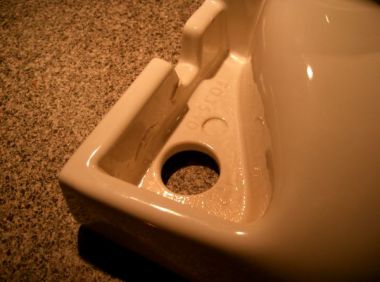

Beste de 2 buitenste & hoogste gaten gebruiken, als dat kan.
Dat zal niet gaan, deze gaten zijn niet helemaal doorgeboord.
Zij zijn er ingemaakt om de lucht te laten ontsnappen tijdens het bakken van het keramiek.
De twee middelste sleuven moeten gebruikt worden, en dan in combinatie met een wastafel ophang set, deze hebben grotere rosetten en draadeinden dan een normaal fontein ophang set.
Hier is nog een close up van de achterzijde. Hij is van achteren helemaal ontoegankelijk. De muur is van stevig spul, beton ofzo. Je hebt er een boorhamer voor nodig, dus het is stevig genoeg.

Ophang haken zijn bij dit type fontein niet te gebruiken, om dat het keramiek te dik is aan de achterkant.
Gebruik gewoon zo een ophang setje zoals op de foto van Utrecht.
Boor twee gaten 8 mm goed waterpas in de muur op de goede afmetingen van de openingen in het fontein.
Breng de pluggen aan in de gaten, en draai de draadeinden van het bevestiging set in de pluggen met de grove schroefdraad.
Zorg dat de draadeinden niet te ver er ingedraaid worden, dus meet even de dikte van het fontein aan de achterkant.
Zorg dat de draadeinden twee cm verder uit de muur steken als het keramiek van het fontein dik is.
Plaats dan het fontein op de draadeinden, en plaats dan de nylon ring, ijzeren ring en dan de moer op de draadeinden.
Draai de moeren vast (niet te vast) en controleer of het fontein waterpas hangt.
Daarna de kraan en de afvoer aansluiten.
Zo zou ik hem ook ontworpen hebben, dat je er een moer op kon draaien maar de gaten zijn volledig blind, je kan er niet bij. Je kan niet in het keramiek komen om de moeren erop te draaien.
Deze gaten moet u gebruiken, eerst de schroef in de muur en de kunststof witte ring en de ijzeren plaat en dan de fontein achter de ring laten zakken.
Vanaf de ondrkant met een ring of steeksleutel de moer aandraaien.
Gezien de groote en de vorm van de uitsparingen vraag ik mij af of zo'n systeem met ronde ringen hier wel voldoende houwvast heeft.
Ik denk eigenlijk dat er een bout met een rechthoekige metalen plaat als steunpunt gebruikt moet worden.
