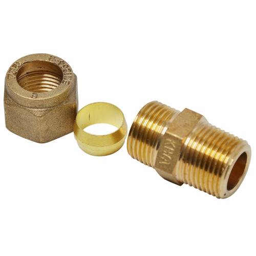

Is het zoiets dat ik nodig heb (staat bij: knelkoppeling messing puntstuk (knel x buitendraad) 12 mm x 3/8"), en die kan er gewoon op gedraaid worden zonder opnieuw te solderen? En is er dan teflon nodig of niet?
Dat is inderdaad de juiste koppeling. Teflon NIET gebruiken, op de buis is het een knelverbinding, daar hoeft en mag niets tussen.
Op de slang dicht een rubber of fiber ring hem af.

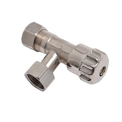

Moest ik eventueel later beslissen om er toch nog een stopkraan tussen te willen, is dat vermoed ik gewoon hetzelfde type (knel 3/8" x 12mm), waar ik dan rechtstreeks de 3/8 slang van de kraan op kan aansluiten? Die dan dienst doet als tussenstuk ipv de koppeling?
