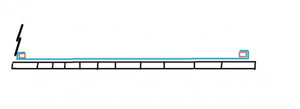

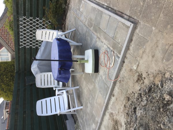

Ik wil een tuinhuisje plaatsen op de verhoging zoals op de foto ,mijn vraag ,is het verstandig om bouwfolie op de tegels te leggen en daarop de funderings balkjes .

Ik zou dat ook zo doen. De folie om de funderingsbalkjes vouwen, blijven ze lekker droog. Daarbij zorgt de folie dat het lekker droog is in je schuur.
Ik zou geen folie gebruiken, als er vocht tussen folie en hout komt is het hout zo verrot.
De balkjes goed in de verf/menie/beits zetten zou ik doen.
Eventueel glasband op de balkjes plakken om te verhinderen dat er water naar binnen stroomt.
Denk ook aan een goot, is het behoud van het houtwerk.
