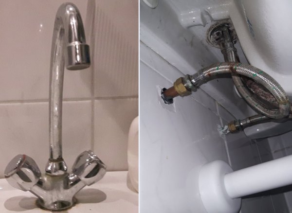

Beste allen,
Ik heb een lekke flexibele slang bij de wastafel op de badkamer. Kan ik de 2 flexibele slangen vervangen met behoud van de kraan ? Hoe zijn de slangen op de kraan bevestigd ?
Groet, Rob
Gewoon draaien met de hand ? Nog tips ?

Dat tyoe slang is niet zo heel gangbaar meer.
Eerst de slang van de leiding los halen en dan de slang uit de kraan draaien. Er zit een zeskant op de stud die in de kraan zit. Is volgens mij een M10 aansluiting x 12 mm knel.
Je zal naar een sanitair speciaalzaak moeten voor nieuwe slangen. Een bouwmarkt heeft dit niet meer in het assortiment.

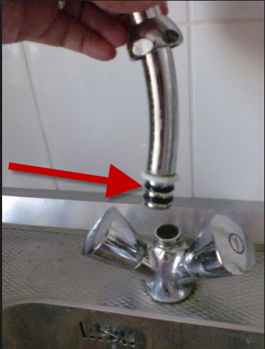

Ik heb het vermoeden dat er bij de uitloop een lek zit en bij de kraan het water naar beneden loopt.
Een nieuwe o-ring op de uitloop is dan voldoende om het lekken te stoppen.
Thanks Jan. Bedoel je dat ik de uitloop los moet maken zoals op onderstaande foto van soortgelijke kraan en de o-ring die dan bloot komt moet vervangen ?

Bij de meeste kranen, zitten slangen met een 3/8 aansluiting binnendraad.
Hier zit een 3/8 buitendraad op de (bruine) knelkoppelingen.
Je hebt dan 2 andere aansluitingen nodig.
Namelijk deze.
En die heb je voor 12 en 15 mm waterleiding, dus even opmeten hoe dik de waterleidingen zijn, die uit de muur komen.
Dus puntstuk 12 of 15 mm naar 3/8
Die heb je eventueel ook haaks.

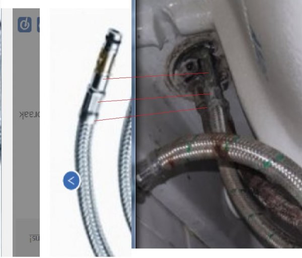

Je kunt beter die kraan los draaien en er af draaien want ik denk dat dit speciale slangen zijn zo aan de vorm te zien boven in.
Hier heb je een speciale sleuteltje voor nodig is ook duur.

Ik heb de rubbers/o-ring van de uitloop vervangen en ook de kraan lang in schoonmaakazijn gelegd maar de uitloop bleef stevig lekken. Wellicht omdat binnenin ook nog eens een onderdeel gebroken bleek te zijn. Of misschien doordat de nieuwe rubbertjes/o-ring net een fractie te dik of te dun waren. Om niet nog eens 3 uur of langer bezig te zijn en omdat de kraan 12 jaar oud is heb ik besloten een nieuwe kraan erop te zetten. Kan ik weer jaren vooruit. inderdaad zoals Peter tipte met puntstuk om aan te kunnen sluiten op de aanwezige water aanvoerleidingen in de muur.
