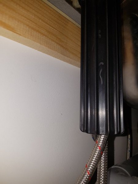

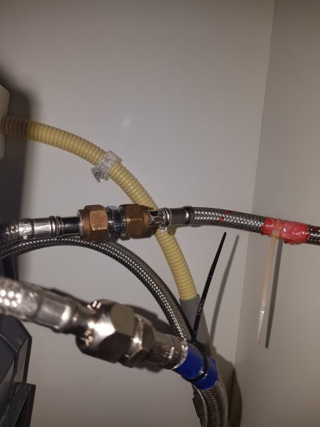

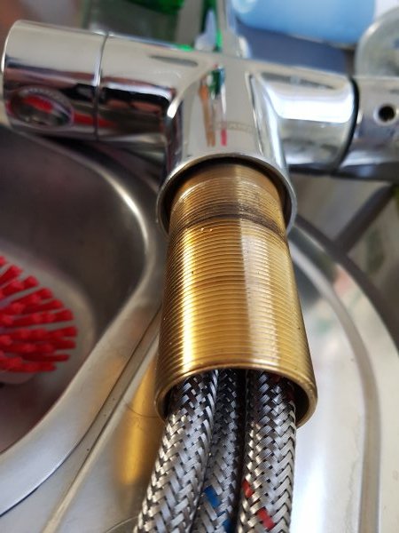

Ik heb een Franke Minerva 3 in 1 keukenkraan. Een soort quooker met boiler. De 100 graden rvs gevlochten slang lekt. Afgezien van het feit dat nagenoeg alle verkrijgbare slangen tot 90 graden geschikt zijn, kan ik de slang niet uit de kraan demonteren.

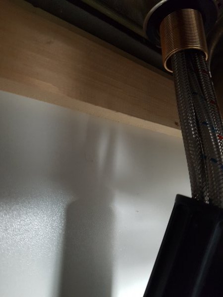

De 3 slangen zitten in een ca 20cm koperen huls waarmee de kraan door het aanrechtblad gaat. De koperen huls zit vast aan de kraan en heeft geen ruimte voor gereedschap.
Is hiervoor een eenvoudige truc om de slang toch los te draaien?
Plaats even een foto waar de aansluitingen op te zien zijn.
( de zwarte koker kan losgedraaid worden, blijft koperen hulsel met schroefdraad over
Ik heb nogmaals teruggezien op montage tekeningen waarop te zien is dat de slangen met de hand zonder gereedschap in de kraan worden gedraaid. Zo ook met enige moeite de slang met de hand uit de kraan kunnen draaien.
Meestal zitten de slangen handvast gedraaid in de kraan inderdaad.
Let wel op, dat je de juiste originele slang koopt, die de temperatuur aan kan.
Anders smelt het rubber wat in de slang zit.
Zeker met een cooker is dat belangrijk, hier heb je ook speciale aansluit rubbertjes voor nodig, die de hoge temperatuur aan kunnen.
