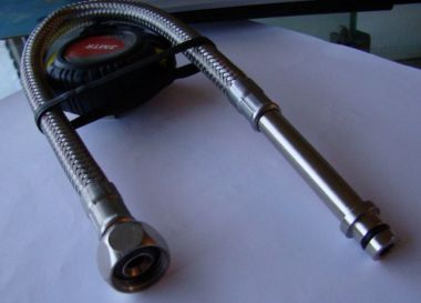

Wij hebben een Hansa kraan gekocht. : P-IX 7091/IA.
Toen we deze gingen plaatsen kwamen we erachter dat de flexibele aansluitleiding, standaard aan de kraan, 10 cm te kort is. Mijn vraag is simpel : “Zijn er langere aansluitingen te leveren?

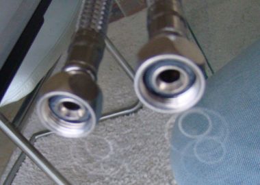

Ik sluit de uitgangen van de fexibele slangen aan mijn kraan als bijlage bij. Dat moet als uitgangspunt gebruikt worden. De uitgang past op mijn wateraansluiting. Ik heb dus een verlengstuk nodig die past aan de uitgang van mijn kraan en aan de andere kant weer zo'n zelfde aansluiting geeft. Binnendiameter ca 18 mm.

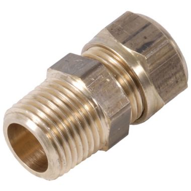

Koper pijpjes 10 cm verlengen en dan deze er op.
Is 15 m/m knel 3/8 buitendraad.
Zoals Henk voorstelt kan ook maar dan 15 m/m knel om 12 mm knel aan anderen kant, de knelmoer 12 mm verwijderen en dan past hier 3/8 op van je kraan.
Had even gekeken wat betreft met slang, je moet eigenlijk hebben 15knel x 3/8bu draad hebben.
Die zijn er namelijk niet, wel 12knel naar 3/8. dan moet je een verloopsok 15x12 met een stukje buis gaan gebruiken en de slang.
Dan kan je namelijk ook goedkoper werken met 2 sokken 15 knel stukje buis 15mm er tussen en daar dan een
VSH puntstuk knel x bt.dr. 15x3/8" boven op waar je de wartels van je kraan op 3/8 kunt draaien.

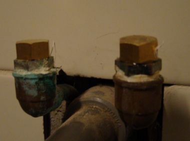

Eigenlijk wil ik het niet op die manier doen. Het probleem is dat de bestaande wateraansluiting direct aan de muur zit en ik daarvan gebruik wil maken. Ik heb dan per leiding te maken met : mof 3/8" , knelpuntstuk 3/8" 12 mm pijpje en weer knelstuk 3/8" 12 , daarna de aansluiting van de kraan. (gerekend vanaf bestaande wateraansluiting vanuit de muur.
Is er een mogelijkheid om een langere fexibele aansluiting te kopen? Huidige lengete is 39 cm. ik heb nodig ca 50 cm?
Voor vormgeving en aansluiting in de kraan zie nieuwe foto.

Misschien makkelijker om ook een foto van de aansliting in de muur te maken.

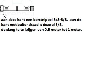

als je de slang haalt van de tweede foto die is te krijgen in de lengte die jij nodig hebt, met 2 borstnippels messing 3/8, kan je het maken lijkt me.
groeten b

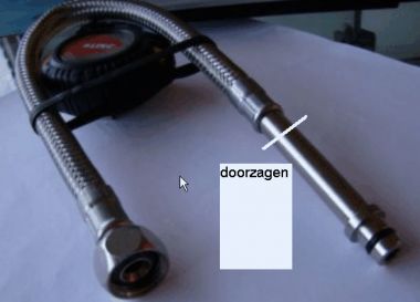

Evt een andere mogelijk heid als je dat stukje buis er af haalt van de slang
en daar dan een slang op zet 10 knel x 3/8 wat zo op je vaste aan sluiting kan
slang
Als de getoonde aansluitslang bij de kraan zit, zou ik daar geen stuk vanaf zagen.

Ik heb stad en land afgelopen om de flex leiding 3/8bi x3/8bi wartel aan te schaffen. Echter nergens direct te leveren. Overal ca 2 weken levertijd.
