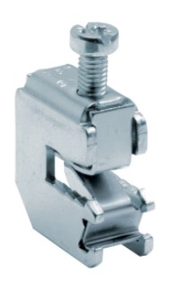

Ik kwam ook nog dit soort klemmen tegen:
Je hebt ze in verschillende maten, maar voor 10 mm x 3 mm heb ik ze nog niet gevonden.
@rie
Die railklemmen kan je niet op je rail kwijt, ze zijn te groot.
