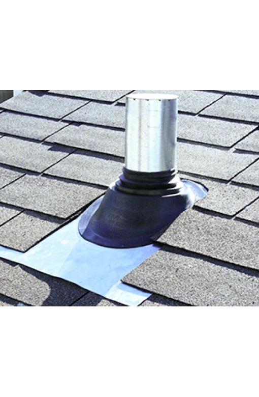

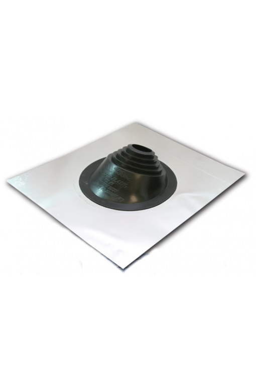

We hebben sinds kort een tuinhuis en hebben onlangs een gaskachel aangesloten. Alleen afvoerkanaal moet nog geregeld worden. In plaats van de gebruikelijke plakplaat + stormkraag, wil ik een flexibele dakdoorvoer gebruiken zoals op de foto's. Op maat snijden, buis er doorheen en klaar.
Nu heb ik met dakbedekking, bitumen enz geen ervaring. Gaat onderstaande werken, lekdicht zijn?
Ik wil op de juiste plek in het dak een cirkel zagen met een doorsnede iets groter dan de gebruikte buis. Dan rond het gat in het bitumen een diameter snijden zo groot als het zwarte flex deel van de doorvoerplaat. Daarna wil ik het bitumen om het gat wat loshalen. Gaat dat eenvoudig met bijv een plamuurmes?
De rechthoekige metalen plaat van de flex dakdoorvoer wil ik dan onder het bitumen schuiven met eronder en er boven dakreparatiepasta. Hier en daar ook een schroefje.
Vervolgens wil ik dan de losgehaalde bitumen 'flappen' terugvouwen en met de pasta vastzetten. Op de naden nog wat gaastape en daar overheen ook weer wat zwarte pasta.
Gaat dat werken zo? Vergeet ik nog wat? Bijv leisteen gruis erop misschien, op de naden met pasta? Of zal er water blijven staan in de diameter tussen het flex deel en de rand van het bitumen? Iemand nog andere / betere opties?
Dank alvast voor de tips. Heb nog nooit met bitumen gewerkt.
Oh ja, dak bestaat uit OSB 18mm, erop bitumen en onder de OSB platen 9mm gipsplaat.

Van welk materiaal is de plakplaat van de doorvoer.
Wat voor dakbedekking zit er op het tuinhuis.
Dat gedoe met de bitumen moet je vergeten. Die doorvoer zet je op de bestaande dakbedekking, eventueel wat bitumenkit onder de plakplaat en vast schroeven. De bovenkant maak je dicht met een bitumen van een rol. Gat erin enz.
Je kan de doorvoer ook waterdicht afwerken met materialen die maar weinig hitte nodig hebben. Hetelucht fohn.
Op maat snijden van het trapvormigrubber dan de buis er doorheen hoe verwacht je dat dat water dicht zal worden. Kan je dit materiaal strak optrompen.

Plakplaat is metaal (aluminium). Flex deel is epdm, zie tekst.
Dakbedekking is bitumen, zie tekst.
Een soort lapje, kraag van bitumen dus. Punt is dat dat spul vaak alleen per rol te koop is, duur spul. Maar mss kan ik ergens wat scoren en ga dit overwegen.
Waterdicht:
Dat flex ding is er speciaal voor gemaakt. Rekbaar. Je snijdt de diameter ruim kleiner dan de diam van de pijp. Dicht vanzelf af. Geen kit, klem, stormkraag en ander gedoe nodig.

Ik heb minder goede ervaring met dit soort manchetten. Het zit in de rekbaarheid van de rubber weinig rek kans op lekkage.
