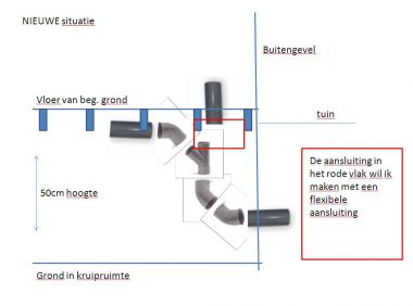

Beste medeklussers.
Ik ben op zoek naar een oplossing voor een aansluitprobleempje.

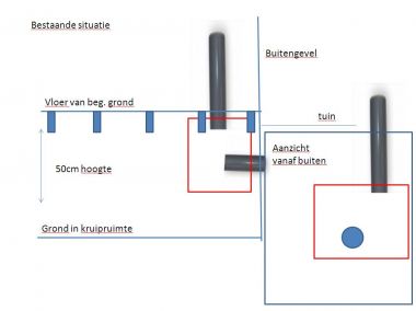

op de bijgaande tekeningen zie je de huidige en gewenste nieuwe situatie.
Het probleem zit hem erin dat de valpijp van de 1e verdieping niet recht boven de pijp naar buiten loopt.
Nu zit de aansluiting met een aantal korte 45* bochten.
Omdat ik voor de nieuwe situatie een Ystuk ertussen moet zetten heb ik geen ruimte meer op de pijp van boven aan te sluiten.
hiervoor ben ik op zoek naar een flexible oplossing.
ik heb wel een fexibele pijp gevonden.
Flexibele rioolaansluiting toilet
maar deze is voor een toilet (met manchet) terwijl ik iets zoek wat aan beide kanten een mof heeft of gelijmd kan worden.
Iemand ideeën?
alvast bedankt
Raymond
Beter geen flefibele gebruiken zoals af gebeeld is in die topic.
maar waarom wil je dat dan flexibel hebben

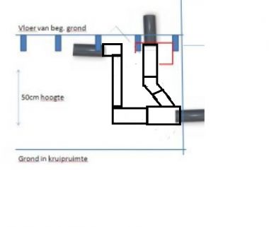

je kan ook korte t-stukken met spie eind en bochten met spie eind gebruiken heb je ook meer ruimte
als je een 90 graden t-stuk gebruikt en direct op de standleiding aan sluit dan zit deze er ook kort op
of je plaatst de t-stuk liggend
dan moet je op de achterste leiding wel een beluchter zetten.
Of je verplaatst de leiding die nu in de grond loopt naar buiten een stuk over zij zodat deze recht onder je standleiding komt
