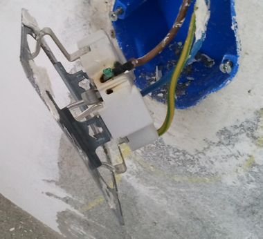

Tijdens het klussen in mijn nieuwe woning heb ik bij een enkele wcd een aantal extra gaten gemaakt in het beton om zo extra wcd's achter 1 afdekraam te kunnen plaatsen. Vanaf de wcd in het beton werden ook twee inbouwdozen in een holle wand gevoed om buitenverlichting te kunnen schakelen.
Helaas ben ik zo onhandig geweest om de bedrading er uit te halen voor het boren zonder een trekdraad of veer in de buis achter te laten.
Zowel een ijzeren als nylon trekveer liepen vast in de holle wand. (van beide kanten geprobeerd). Ik heb daarop de gok gewaagd om de inbouwdozen te verwijderen uit de holle wand om zo de flexpijp te kunnen bewegen in de hoop dat de trekveer er wel doorheen zou gaan.
Wat meteen opviel was dat beide dozen met 2 extra metalen schroeven waren vast gezet in de holle wand. Als ik mij niet vergis staat de nen dit niet toe ?
Bij het naar buiten halen van de inbouwdozen kwam een stukje flex pijp van 20cm mee naar buiten zonder enige weerstand waarna zonder al te veel moeite de metalen trekveer naar boven geduwd kon worden.
Nu vermoed ik dat het stukje van 20cm met een koppeling vast zou moeten zitten op een ander stuk flex, maar dat bij het verwijderen van de VD draden, deze is los geschoten waarna de trekveer in het niets verdween.
Omdat de trekveer er nu doorheen gaat, kan ik nieuwe draden trekken en er een stukje flex omheen schuiven voordat ik de inbouwdozen weer terug plaats, maar de kans bestaat dat daardoor een stuk VD niet omsloten is door pvc en dus los in de holle wand bungelt.
Hoe ga ik dit herstellen ?
