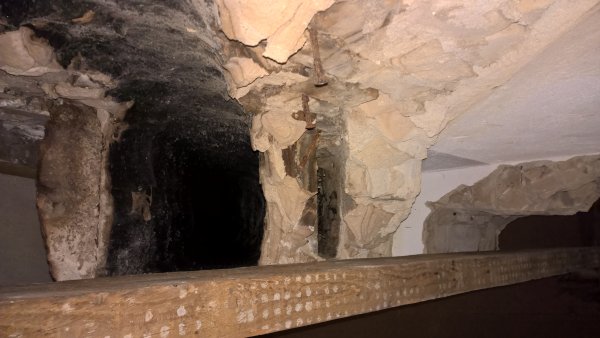

Hier de situatie, stukje schoorsteen boven de balk blijft zitten. Er komen dus 2 pijpen op de schoorsteen uit, beiden hebben een rvs pijp van 150 bovenin gemetseld.
Arj
Hier een foto van de situatie.
Stukje kanaal blijft dus zitten ivm stevigheid van de schoorsteen.
Om daar een dubbelwandige isoduct door te maken past kwa maat niet, de keuze voor 140 flex is omdat in de pet vd schoorsteen een rvs pijp 150 gemetseld zit, ik wil deze dr liever niet uithalen omdat dat n hoop gebreek wordt en de schoorsteen verder goed is. Kachel die eronder staat is een nestor martin S33

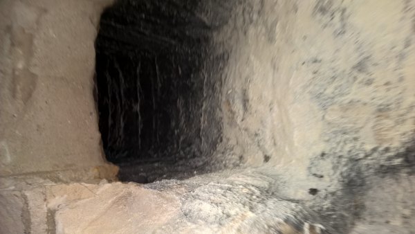

Dit is het rechter kanaal, komt van de zijkant van het huis, lengte ongeveer 9,5 meter tot aan de nok.

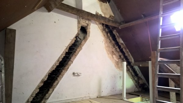

Dit is het rechter kanaal, deze loopt als het ware door de steens muur om aan de achterkant van de muur door te lopen naar boven, dr zit dus een extra bocht in.

En achter die balk is er wel ruimte voor de isoduct buis+ afstand.zorg voor een goede aansluiting dus de aansluiting vast flexibel boven de balk een rvs buis van 140 is meestal 140 binnenwerks en ongeveer 148 buitenwerks,als je dus te veel contact krijgt met je buitenbuis,kan dit nadelig invloed hebben, vooral als je ook nog het model met thermostaat hebt
Arj
Achter de balk is bijna 40 cm ruimte, isoduct is 22 dus ruimte genoeg.
