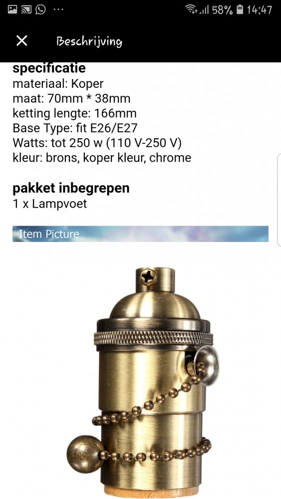

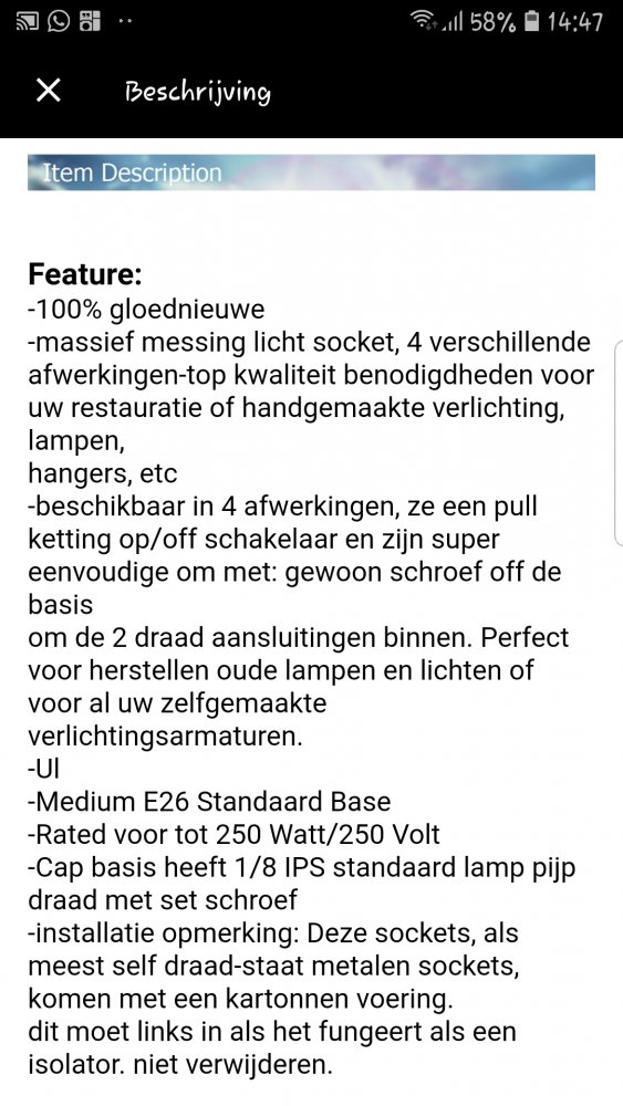

Ik heb ze van AliExpress (ehh.. ja) en heb daar wel vaker onderdelen besteld welke gewoon prima waren, hetzelfde als in NL (veel producten die je hier kunt kopen zijn geïmporteerd uit Azië). Ik zal nog even de gegevens middels screenshots plaatsen. Ik kijk altijd naar recensies en iedereen gaf 5 sterren, zonder opmerkingen. Blijkbaar ben ik de enige die het vreemd vind. Inmiddels weet ik wel dat ik wat kritischer ben dan de gemiddelde koper daar.
Ik denk dat het draad alleen door dat ene gat kan, omdat er in die andere twee gaten schroefjes zitten met vierkante schroefringen. Het isolatiekarton vind ik ook gevaarlijk en inderdaad, ik was van plan om lampjes te gebruiken van 40W en 60W (waarvan 2 zelfgemaakte nachtlampjes). Ging ervan uit dat er een maximum wattage werd aangegeven, welke ik ook wel erg hoog vond.

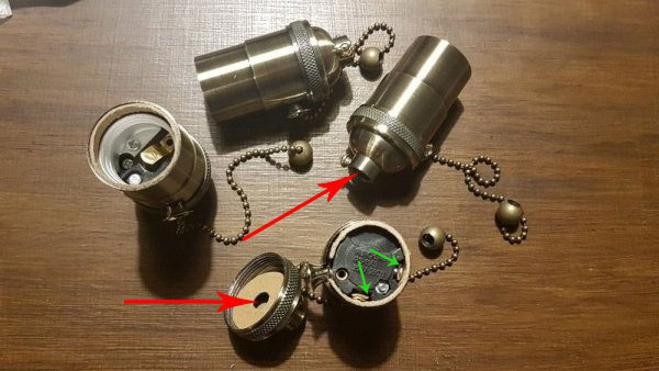

Ik geloof dat ik je vraagstelling over 2 draden door 1 gat niet zo begrijp... Hoe bedoel je 2 andere gaten met vierkante schroefringen? De aansluitklemmen? Welk gat bedoel je dan als derde???
Door het gat aangegeven met de rode pijl voer je het snoer in (dus geen draden, maar dubbel geïsoleerd snoer) en dit zet je met het schroefje vast ter trekontlasting. Bij de groene pijlen sluit je ieder één draad aan? En that's it??? Je wil toch zeker geen draad door die klinknagel steken? Die is alleen om dat lipje in de fitting vast te zetten...
Maar zoals gezegd, ik zou deze dingen niet gebruiken. Leuk al die Chinese webwinkels en ik haal er ook regelmatig zwakstroomspul vandaan, maar componenten die aan de 230V komen te hangen? Nee, dank je. Het ontbreken van een geldige CE markering is voor mij al reden genoeg om zoiets niet in of aan mijn huisinstallatie te willen...
Karton als isolatie in iets wat warm wordt klinkt niet als een geweldig plan. Daar hebben ze toch kunststoffen voor uitgevonden met speciale vlamdovende eigenschappen voor het geval het toch zou gaan smeulen? :roll:
In het algemeen is het met dit soort dingen; als de kwaliteit van deze dingen net zo goed is als de omschrijving kun je ze beter niet gebruiken.
