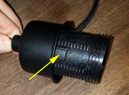

Beste klussers,
Een vraag die jullie allicht vaker krijgen, maar hoe krijg ik fitting van deze E27 lamp los? In tegenstelling tot verschillende filmpjes op het internet vind ik bij dit type fitting binnenin nergens een 'lipje' dat ik met een schroevendraaier naar beneden zou moeten duwen.
Is dit een moderner type fitting die anders open moet?
Alvast bedankt!
Bert
Geen ervaring met dat type fitting, maar het meest voor de hand liggend lijkt me dat je dit lipje moet indrukken:
En dat je dan het bovenste gedeelte van de fitting los kunt draaien.
Geen idee of dat dé truc is...
Bedankt voor de tip maar zonder succes. Zo een lipje zit aan beide kanten. Ik dacht dus eerst ook dat je ze beide zou moeten induwen (of met schroevendraaier net 'uittrekken'), maar met geen van beide methoden krijg ik er beweging in.
(als ik zeker zou weten dat een van die methoden wel degelijk de juiste is, dan probeer ik het wat te forceren :D, maar nu heb ik schrk dat ik het zou kapot maken) .
Koop een normale fitting, dit zijn ondingen, de lipjes moeten diep ingedrukt worden en knappen snel af.
Het is intussen gelukt. Ik moest beide lipjes tegelijk met twee schroevendraaiers naar buiten plooien om dan de fitting eruit te halen... redelijk onhandig voor mensen met slechts twee handen. Ik zou ze dus ook afraden, helaas was de fitting onderdeel van een gekochte lamp waar ik de snoer van wou verlengen.
Bedankt voor jullie input.
