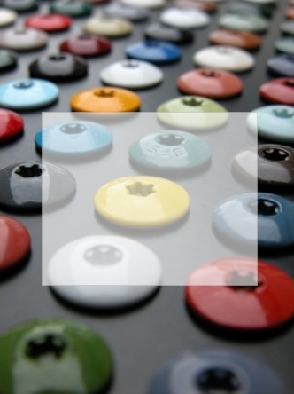

Of 'merk' PZ2 schroeven met een nieuw passend, kwaliteits bitje en voorboren en dan kaarsrecht met accutol zachtjes rustig aandraaien. Dan sloop je kruiskop niet. Eventueel kan je ook schroeven met torx kop nemen. Daarvan slipt bitje minder snel en blijven koppen mooi.
of, en smaken verschillen, zgn. trespa schroeven.
deze hebben een brede kop, die je niet kan verzinken. zijn in kleur te krijgen. Dienen bij plaat materiaal als trespa, rockpanel enz. ook om in het zicht te blijven. Is alleen wel duurder.
