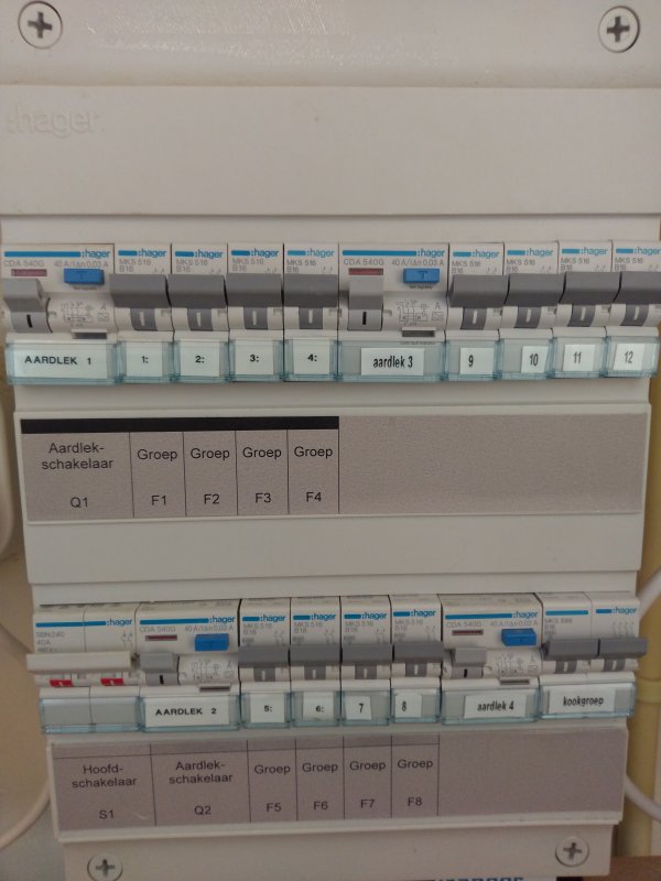

Ik heb zonnepanelen op ons huisdak.
We willen uitbreiden naar het platdak van de bijkeuken.
Okee dit zal het spannendste niet zijn.
Ik loop alleen vast in de meterkast.
Ik heb een 1fase groepen kast en deze zit vol met groepen, hier kan niets meer jij. Hoofdzekering 1x35a
De huidige zonnepanelen zijn geïnstalleerd op op de eerste als. Nu zal er een aparte groep bij moeten komen, maar waar sluit ik nu deze zonnepanelen op aan. Ik heb nog 3 als over zeg maar, maar lukraak de panelen masr ergens in te duwen?
Wie zou me enige info willen/kunnen geven?
Alvast bedankt

Ik begrijp maar half wat je schrijft:
aan de ene kant is de kast vol en kan er niets meer bij
Aan de andere kant wil je de zonnepanelen 'ergens in duwen'.
Een foto van de meterkast, of omschrijving, zullen helpen.
Toch enige informatie:
Zonnepanelen zijn (meestal dicht bij de panelen) aangesloten op een omvormer.
Deze omvormer moet op een aparte groep in de meterkast aangesloten worden. Op deze aparte groep mogen geen verbruikers worden aangesloten.
Er mogen maximaal 4 groepen achter één aardlekschakelaar.
Als de groepenkast vol is dan mag er binnen korte afstand van de groepenkast, een apart kastje in de meterkast worden geplaatst met een zekeringautomaat voor de zonnepanelen. Installateurs van zonnepanelen doen dit graag.

Inderdaad... duidelijk in de openingspost is ver te zoeken.
Post anders eens een foto.
Wat voor omvormer heb je nu en welke komt er bij? Als dat samen onder de 3,7 kW blijft kun je ze ook samen op 1 groep zetten.
Uiteraard met inachtneming van de voorgeschreven aardlekbeveiliging.
En wat is "Ik heb nog 3 als over zeg maar" ??

Sorry dat het niet duidelijk over is gekomen.
Ik wil dus een twee set bestaand uit 6 zonnepanelen van ieder 335 wpm aan sluiten op de groepenkast.

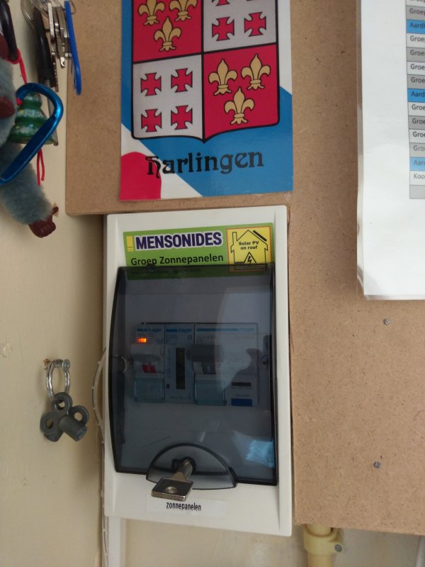

Maar aangezien mijn gehele groepenkast vol zit zal er een apart kastje net zoals de foto bij mijn groepenkast moeten. Mijn huidige zonnepanelen zijn aangesloten op als1. Ik heb dus nu nog 3 als erin waar ik de tweede set zonnepanelen op kan aan sluiten.
1: huidige zonnepanelen 8 x 300 wpm
2: aan te schaffen 6 panelen a 335 wpm
3: kan ik zonder problemen als 2 - 3
gaan gebruiken voor aansluiten.

Door wie en wanneer zijn je huidige panenel geïnstalleerd? De gele sticker van PV-invoeding ontbreekt.
Het mooiste is gewoon eenzelfde kast er naast te zetten als je al hebt.

De zonnepanelen groep heeft een eigen aardlekbeveiliging als het goed is. Deze sluit je dus niet op één van de bestaande aardlekschakelaars, maar op de hoofdschakelaar aan.
CV__
Hier zitten geen aardlekautomaten in.
