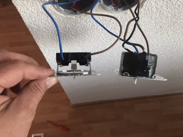

Ik had een enkele lichtschakelaar in de woonkamer waarop een dimmer zit aangesloten. Ik wilde dit graag uitbreiden met een extra stopcontact. Beetje gegoogled en gevonden dat je hem gewoon door kunt lussen.
Stoute schoenen aangetrokken en een 2 nwe inbouwdozen gekocht. Met het eruit halen van de originele doos helaas een stuk van mijn stucwerk afgebroken, maar dat los ik wel weer op. Dozen gemonteerd, stroom eraf, draden aangesloten en doorgelust.
De elektriciens onder jullie voelen hem al aankomen, de dimmer werkt prima, maar het stopcontact wordt nu ook gedimd en samen zijn ze dus niet te gebruiken.
Is hier een oplossing voor?
Graag jullie reacties.

Foto? Heb je bruin en zwart misschien omgewisseld op de dimmer?

Voor het stopkontakt heb je bruin en blauw nodig + eventeel groen/geel voor aarde. Nu heb je waarschijnlijk de boel in serie staan. dus kijk even voor blauwe draad die heb je erbij nodig. Anders ff fotootje van beschikbare draden en hoe je het nu hebt aangesloten ?

De rechtse is de dimmer met de originele draden die al uit de muur kwamen. Daar heb ik dus de draden voor het stopcontact op doorgelust!

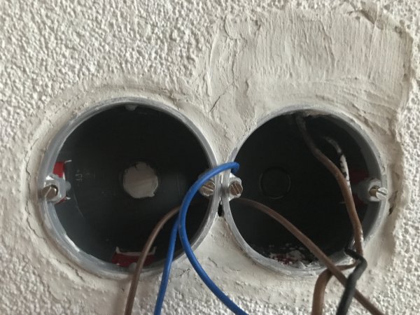

Geef ons een blik in de dozen ? Hoe heb je blauw doorgelust ? Ik zie maar 1 blauwe draad aan de dimmer ?

En ik mis groen/geel aangezien je ge-aard stopkontakt wil gebruiken ?

Er komt geen aarddraad uit de muur!
Lemons626
Alleen zwart en bruin komen uit de muur, geen aarde dus
Dit heb ik gedaan en ik heb een blauw draadje gebruikt omdat ik geen zwarte heb.
Uit de muur: bruin zit op li
Zwart zit op1~
Werkt al jaren prima zo.
Doorlussen. Bruin van li naar L
Blauw van 1~ naar N
Cool
Voor een werkend stopkontakt moet je in ieder geval een blauwe draad bijtrekken vanaf de centraaldoos in het plafond naar de dozen in de muur. Als je dat doet kan/moet je gelijk ook groengeel meetrekken aangezien je een wcd=stopkontact wil aansluiten met randaarde. die blauwe draad vanaf de dimmer naar wcd weghalen. dat gaat niet werken.
Sxnder
Dit gaat zo niet werken. Je zult blauw en geel/groen moeten bijtrekken vanaf de centraaldoos. Bruin kun je vanaf de dimmer doorlussen.

Een blauwe en aarde draad naar een wcd. En die zou dan ergens in het plafond moeten uitkomen?
Daar hangt nu een lamp aan.
Vonken_trekker
De lamp moet er dan even af. Daarboven zit een centraaldoos met bedrading. De electricien weet dit prima voor je te vinden.

Het is gelukt. Met behulp van idd een kenner en een beetje kunst en vliegwerk.
