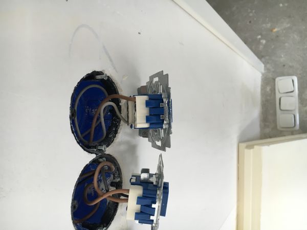

In onze net opgeleverde nieuwbouwwoning hebben wij in de woonkamer 1 wandschakelaar (aan/uit) die 3 plafondpunten bediend.
Graag zouden wij dit aanpassen naar 3 wandschakelaars die de 3 punten zelfstandig bedienen. Als leek kom ik echter niet uit de draden, wie o wie weet raad? Ik weet dat er twee schakeldraden bij moeten, maar waar precies...
In de wandschakelaar is 1 grijze schakeldraad aanwezig (en natuurlijke een bruine fase).
Foto (zie schakelaar rechts (op foto boven), de linker (op foto onder) is voor de keuken)

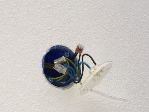

Er gaat dus 1 grijze schakeldraad naar plfafondpunt nr 1. Plafondpunt 1 ziet er als volgt uit:
Ik zie:
2 lasklemmen met totaal 4 zwarte en 1 grijze schakeldraden.
=>1 grijze schakeldraad vanaf de wandschakelaar.
=>1 schakeldraad bedient dit plafondpunt nr. 1.
=>3 schakeldraden verwijden in het plafond.

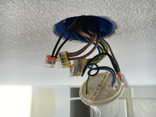

Plafondpunt 2 ziet er als volgt uit:
Hierin zie ik:
1 lasklem met 3 schakeldraden
=> 1 voorziet dit punt van stroom.
=> 2 verdwijnen in het plafond.

Als ik twee draden bijtrek vanaf de wandschakelaar naar plafondpunt 1, is dat voldoende? De logica kan ik even niet doorzien van de aanleg.

Inmiddels een hele avond bezig geweest en dit was de oplossing:)
Ik heb 2 draden bijgetrokken vanaf plafondpunt 1 naar de wandschakelaar.
Ik heb 1 draad bijgetrokken vanaf plafondpunt 2 naar plafondpunt 1.
De schakeldraden verbonden zodat ze (na een aantal verschillende pogingen) ieder naar 1 plafond punt leiden.
Overigens waren de twee samengevoegde aansluitingen in plafonddoos 1 niet meer dan een doorlus naar het plafondpunt in de keuken, wat ik niet had verwacht, maar waar ik met wat trekken achterkwam.
